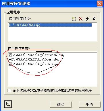

哪里有CAXA二次开发平台上开发的齿轮设计模块?请各位大师帮忙!!!!
发表于 2009-5-3 13:59:51 | 显示全部楼层 来自: 中国湖北随州
电子图板中有齿轮设计模块啊!需要在菜单应用程序管理中加载

发表于 2009-6-4 21:11:20 | 显示全部楼层 来自: 中国浙江宁波
回复 3# ligang6399 的帖子
点击“文件”---应用程序管理器----选择你安装的caxa的位置,找到caxaeb文件夹并展开,单击APP文件夹,点确定,就会出现一个对话框,勾选三个选项就可以了。但不知是否适合你。6 G$ O4 p2 ~1 X8 H5 V# I) u

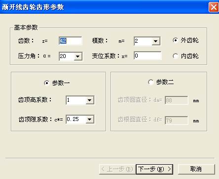

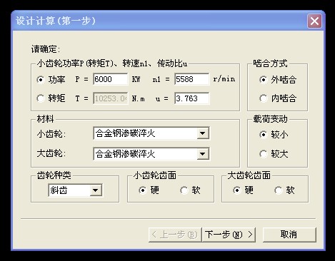

发表于 2009-6-5 10:42:27 | 显示全部楼层 来自: 中国山西太原
齿轮尺寸设计计算在CAXA2007中就有,在绘图→齿轮,在菜单中输入参数就可得出所需结果。可计算外齿、内齿及变位齿轮,使用起来非常方便。
