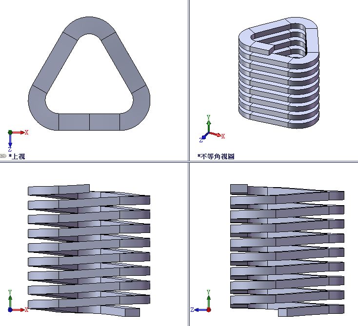

请问:空间螺旋线(正投影面是三角形),怎样做?

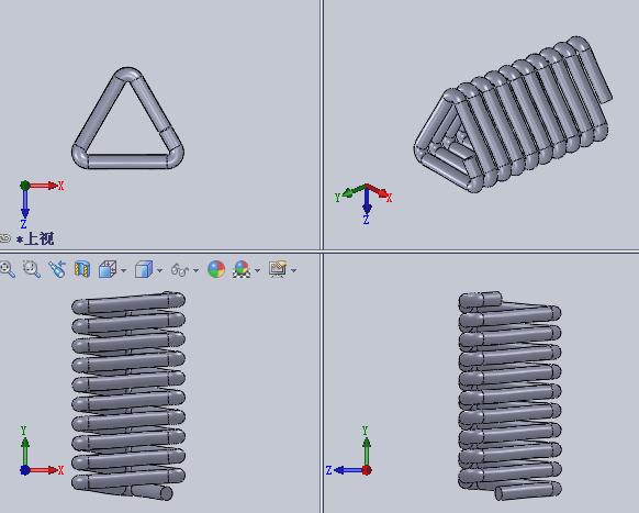

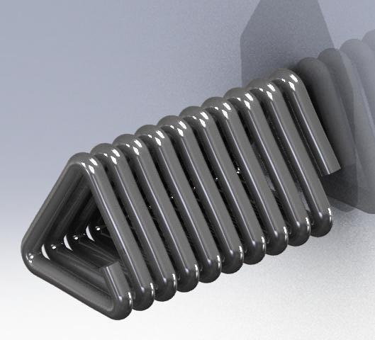

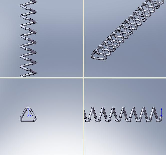

发表于 2009-5-3 09:42:07 | 显示全部楼层 来自: 中国广东惠州
如此这般吧!!!!!
/ W' O/ I7 C+ M! d 3角簧线.jpg
5 C% F6 \+ A$ N  |. [( g" q$ M 3角簧.jpg   F8 r4 E4 y2 H7 G
sw 2008
) U0 y# c6 o# e, a
$ y5 a" h, m5 g! x9 J5 F# x2 [ 三角簧线.rar (189.15 KB, 下载次数: 87)

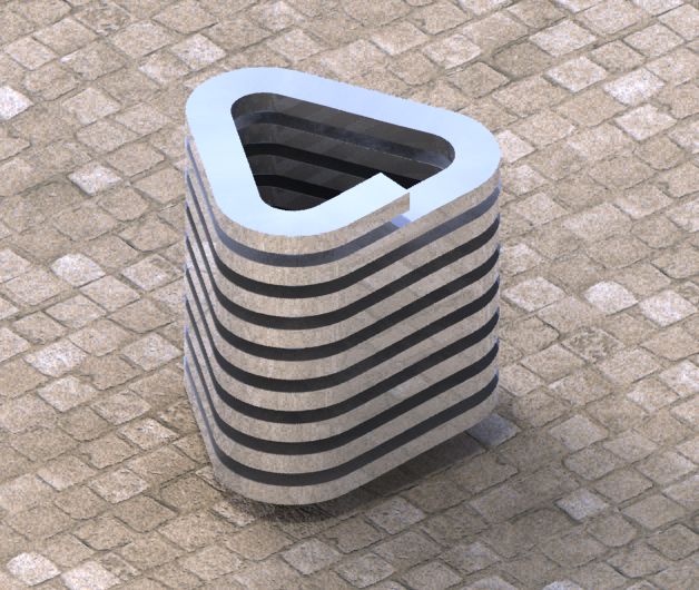

发表于 2009-5-4 14:52:57 | 显示全部楼层 来自: 中国江苏南京
一个三角拉伸面,一个螺旋面,然后交叉曲线即可

发表于 2009-5-5 08:18:38 | 显示全部楼层 来自: 中国广东惠州
SW 2009 版本畫的

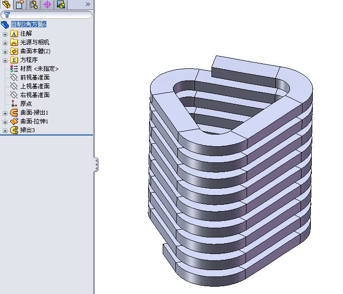

 楼主| 发表于 2009-5-5 13:44:54 | 显示全部楼层 来自: 中国陕西西安
10楼,您得为什么拐弯处感觉那末生硬?, r0 P3 b5 D! U' [
( {  @& h. ^" Y& [1 B怎样做的?
发表于 2009-5-5 14:14:50 | 显示全部楼层 来自: 中国福建泉州
原帖由 suning0127 于 2009-5-5 12:41 发表 http://www.3dportal.cn/discuz/images/common/back.gif
2 o/ `; ^1 m7 M+ w+ M& g你这个和4楼大师的还是有点不一样
* d& O) z, k6 Q4 _& m" d6 L
4 j$ H. K6 A3 [' B1 G) }* D# l因为他使用“一个三角拉伸面,一个螺旋面,然后交叉曲线”2 g* `1 G: `7 `& v' H  z% n
这种方法做出来的弹簧就是这个样子,是不能加工的
发表于 2009-5-5 14:17:59 | 显示全部楼层 来自: 中国山东青岛
同上,我就是那么做的,不过我的附件内容可能大,刚才没有传上去

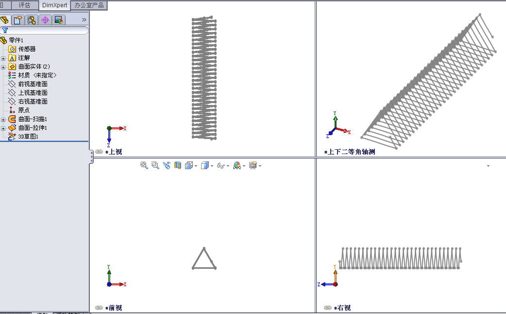

发表于 2009-5-7 15:30:29 | 显示全部楼层 来自: 中国浙江宁波
可能是我太菜了吧,做了好几遍,做出来的空间螺旋的边线始终不是一条直线,好是稍微有些扭曲的!!
& Y: k! H, y$ F
2 T; A3 n$ }6 }0 w不知道几位高手 做出来的是不是笔直的??

发表于 2009-5-8 10:06:07 | 显示全部楼层 来自: 中国广东惠州
簡單的3角方形彈簧# O- x# S  W; C! j' Q
f3.jpg + `% J* c* y( ~3 }: ~2 [6 `! V+ n" d% T
f31.jpg ; x  |# p9 y4 U* L- W9 \! S

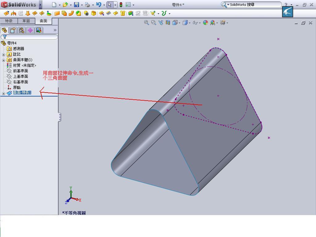

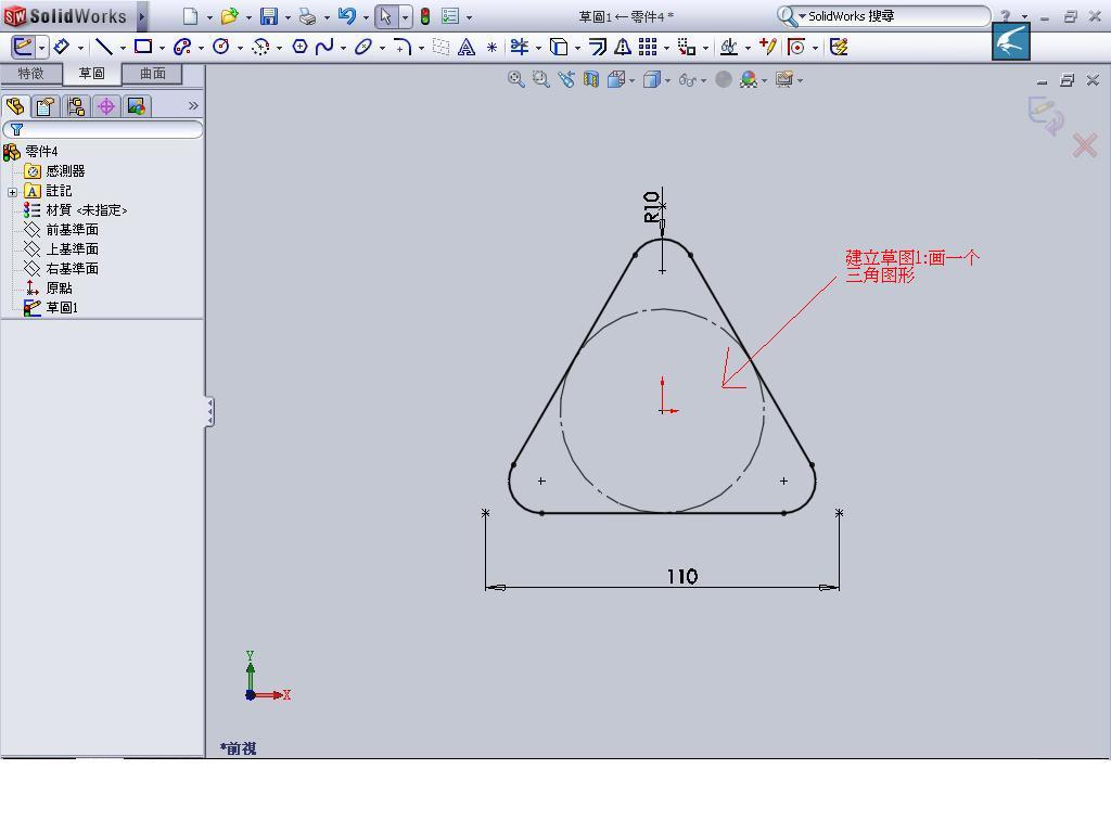

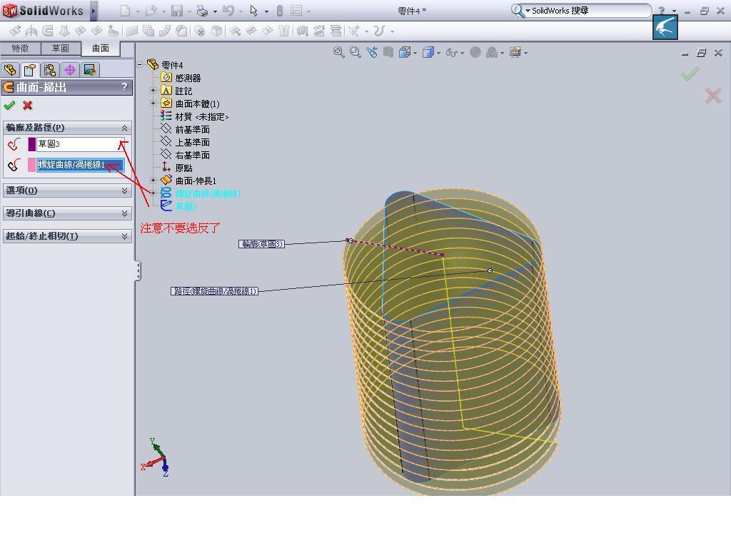

发表于 2009-5-8 11:26:59 | 显示全部楼层 来自: 中国江苏无锡

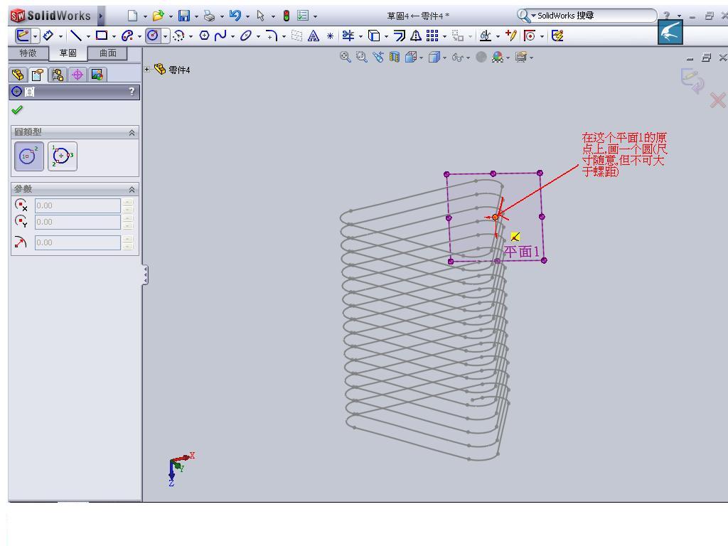

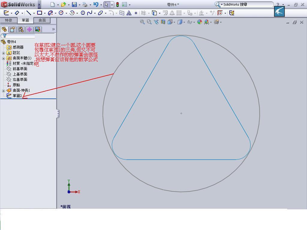

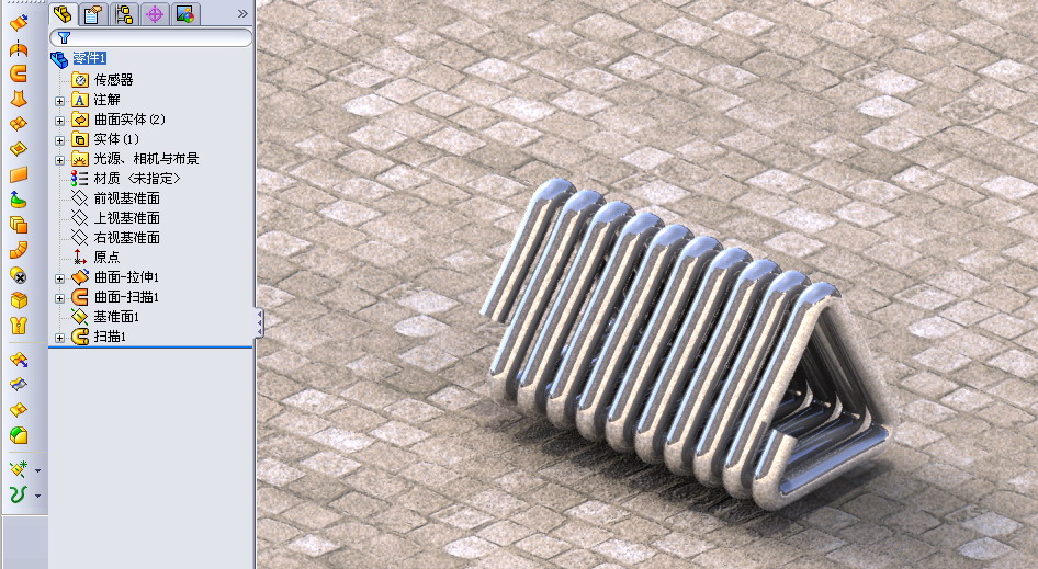

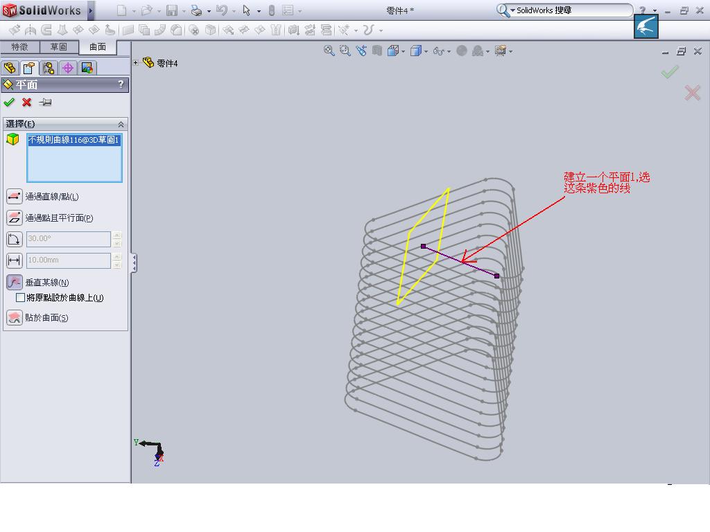

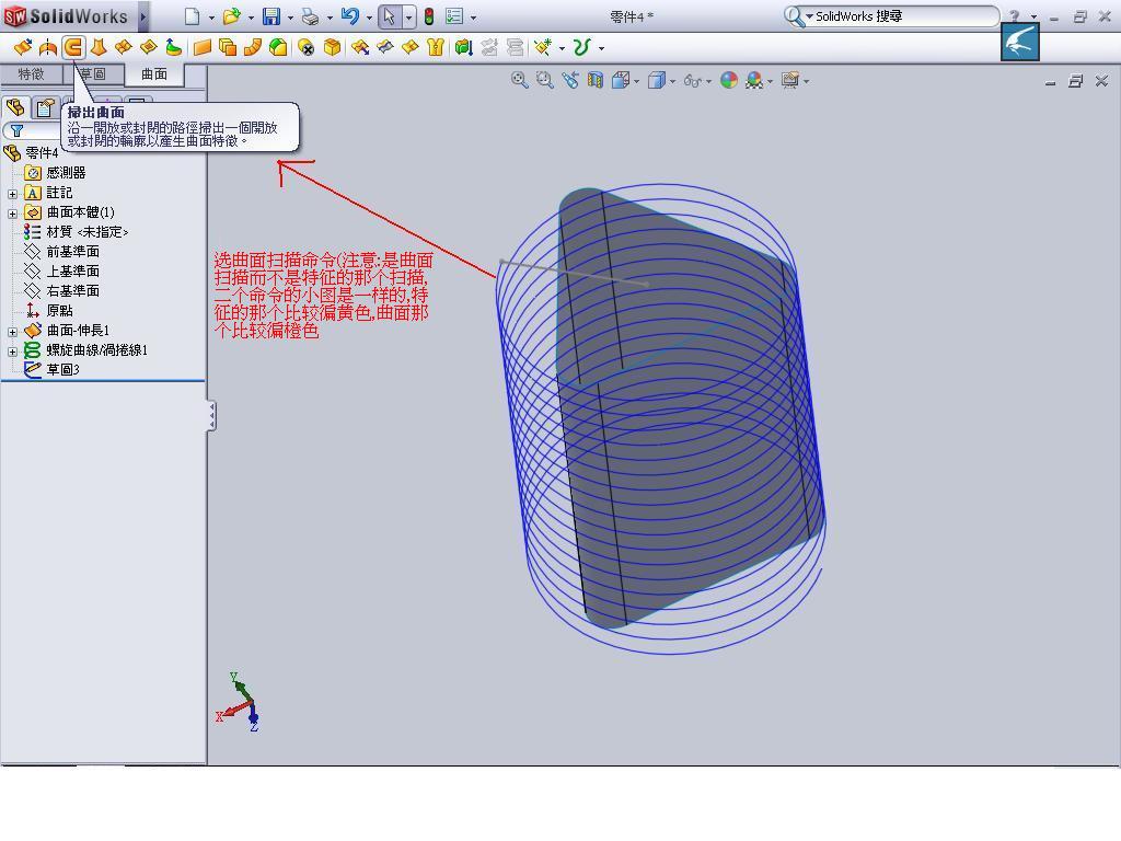

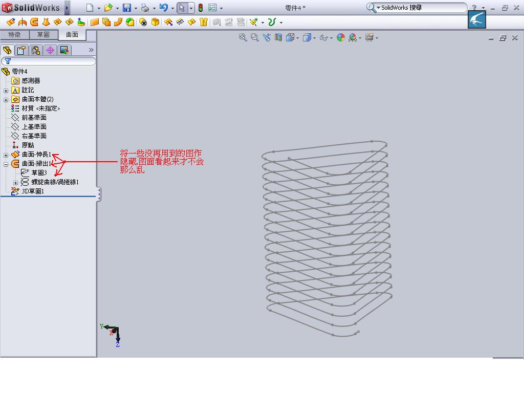

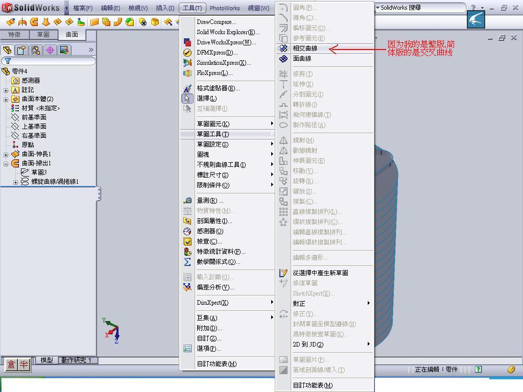

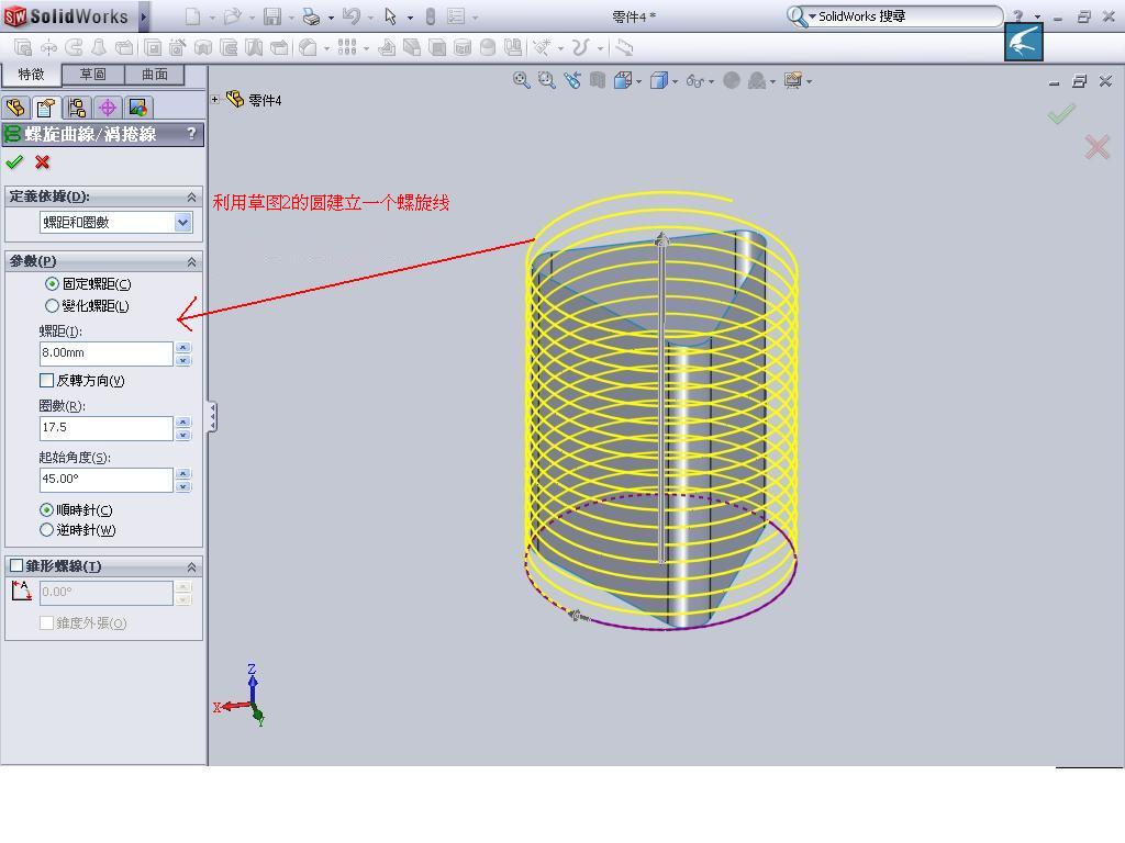

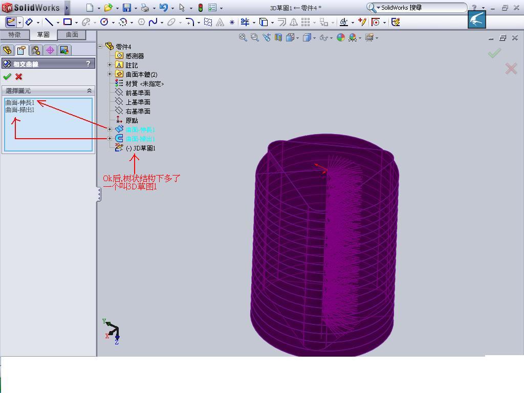

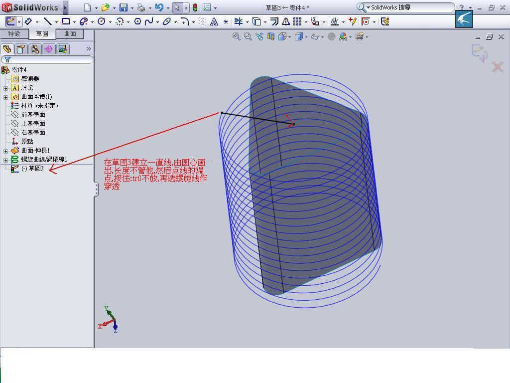

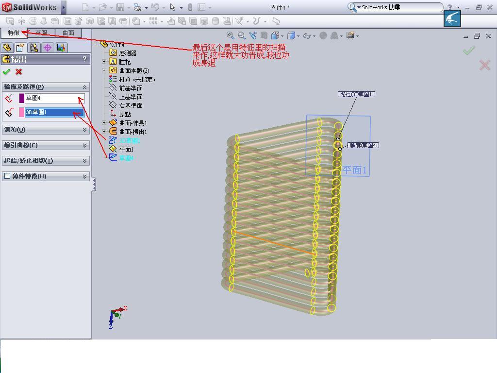

发表于 2009-5-8 12:40:12 | 显示全部楼层 来自: 中国台湾
http://www.3dportal.cn/discuz/viewthread.php?tid=683374&extra=page%3D1&frombbs=1
7 \1 G- F9 L" g# x: \$ C5 O- O这是我之前在这个论坛发问的,承蒙各位大师的帮忙让我画出来了,所以与你分享我操作的步骤图档,若有作不对的地方,请各位高手包涵指点
/ w  M3 B* u1 Z, h0 }2 [0 T. p) Z
' i8 I6 v9 M( ]7 j$ [- S[ 本帖最后由 cobis 于 2009-5-8 12:47 编辑 ]

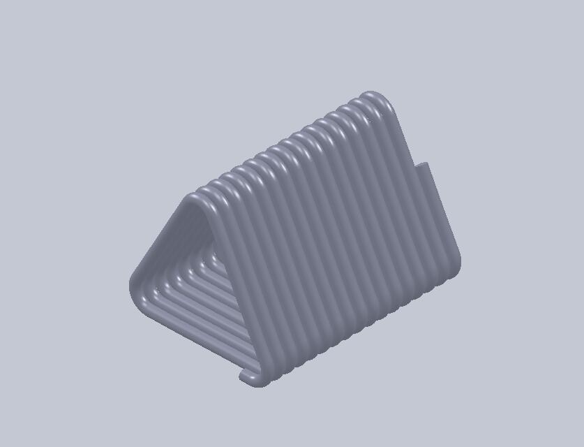

发表于 2009-5-8 12:50:52 | 显示全部楼层 来自: 中国台湾
最後附上完成圖,因為我的是2009版,所以就不附上PART檔了' P% H; Z' a9 I7 ?5 d
% C6 N9 `5 g) Y8 j  g
; m. [$ E1 Z2 H: I3 TPS:對了我彈簧裡的所有草圖基準面,都是用前基準面來畫% w0 @. ^0 x, }2 q( M
. K( ^5 D, V9 I6 q9 N3 A9 x) X[ 本帖最后由 cobis 于 2009-5-8 13:01 编辑 ]
