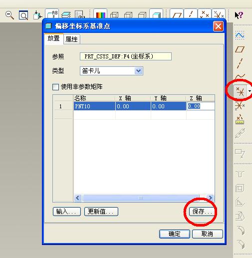

发表于 2009-5-4 14:58:44 | 显示全部楼层 来自: 中国香港
如果你的点是通过“偏移坐标系基准点”工具建立的,可以在对话框中直接保存就可以啦。如图。

 楼主| 发表于 2009-5-4 16:10:13 | 显示全部楼层 来自: 中国湖北随州
谢谢你的解答,我已找到解决方法。你的方法是其中之一,还有一种方法是保存为*.ige文件,选择保存的要素。
