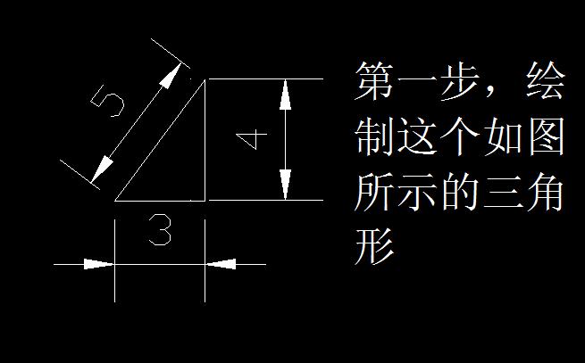

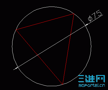

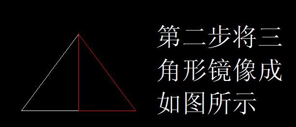

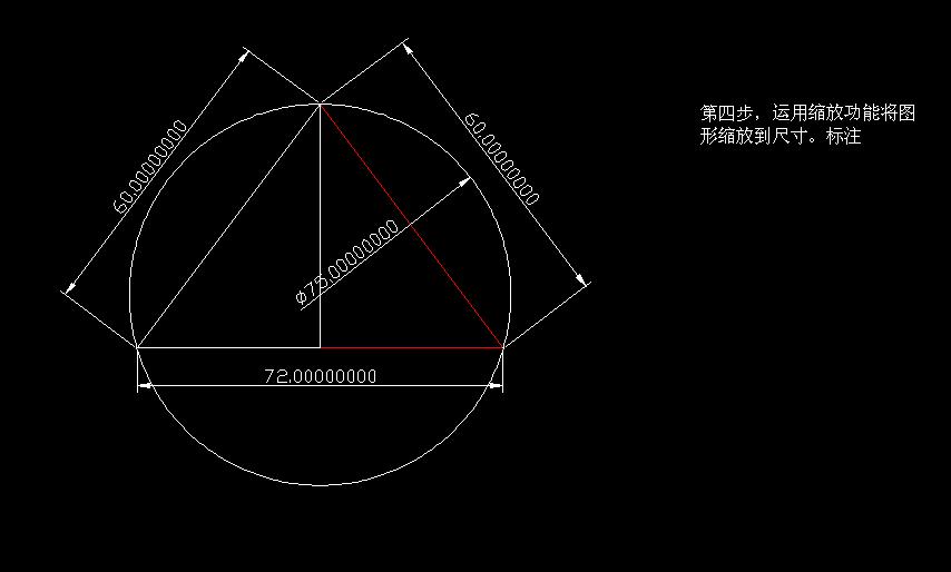

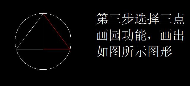

条件:在直径Φ75的园内接一等腰三角形,
! [7 i6 O" o6 s" X7 L$ p- }; N/ _要求:三角形三边长的数值为整数。

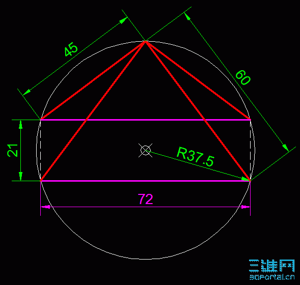

发表于 2009-8-31 19:56:26 | 显示全部楼层 来自: 中国广东佛山
应当有两解:
6 U7 t$ v, ~3 w# p1 |0 l
* V  b1 Y+ l% ]8 e( f8 Q(方法:粗估或穷举计算,数值小的圆半径值用Excel,大的用VB或maple程序)6 d2 A  Z+ [! W  J
