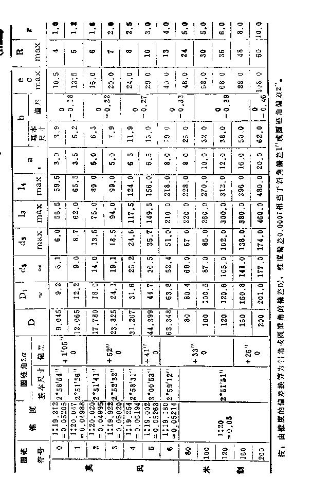

谁有莫氏公制80具体数据请上传。

莫氏公制80

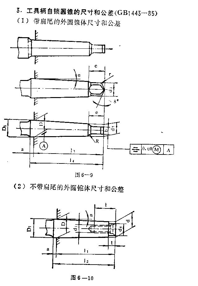

车床和钻床用的工具圆锥分两种:摩氏圆锥和公制圆锥。摩氏圆锥较小,公制圆锥较大。楼主这个应叫公制圆锥80,是公制圆锥中最小的。
9 W; \) A9 O! g2 N# x% t这些在切削手册和刀具手册上都可查到。
