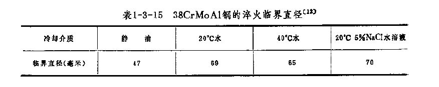

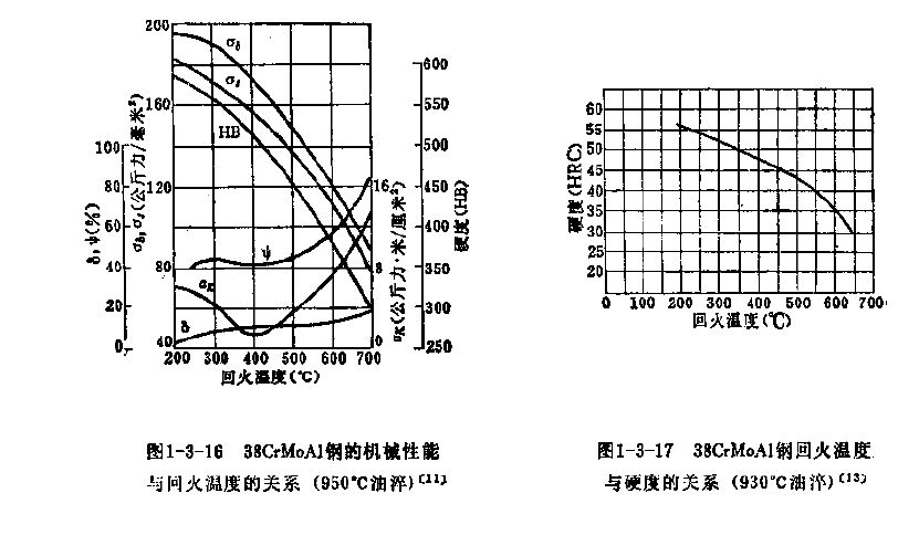

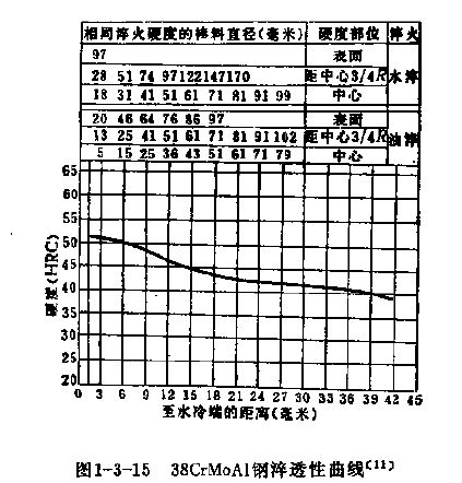

发表于 2009-5-3 20:31:20 | 显示全部楼层 来自: 中国江苏淮安
楼上各位已经说的很多了,我再提供点38CrMoAl调质的详细数据图表吧。
1135026 + 3 应助
