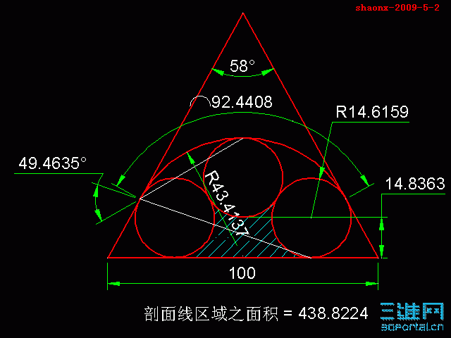

【进阶级练习题93】答案
& S5 Q1 N' i  N0 k% l1 ^1. a 之半径值 = 14.6159,就是(a)
! X* l: W5 B0 V; p8 q+ u+ Q5 T3 I2. b 弧之半径值 = 43.4137,就是(a)
6 }) b* f( ^) v- O1 k3. b 弧之长度 = 92.4408,就是(b); W; [) s4 _1 x: h4 J- X* P
4. d 之距离 = 14.8363,就是(b)
: |! u( z1 p0 V4 b$ I5. ∠ABC 之角度值 = 49.464,就是(b)
1 Z" ]2 X+ u, M5 `! j6. 剖面线区域之面积 = 438.8224,就是(a)+ t8 I! D3 A3 t

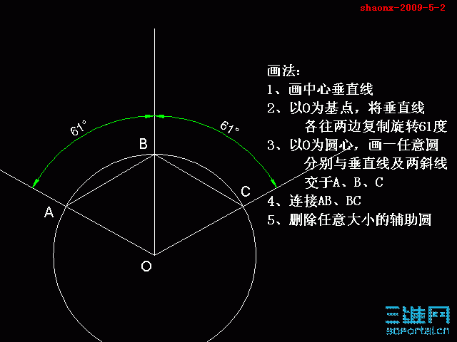

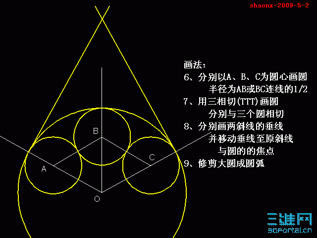

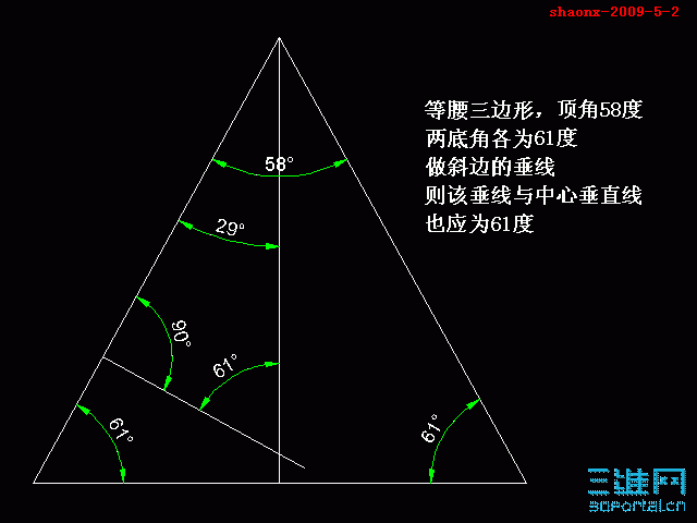

【进阶级练习题93】解题思路:
* H+ C8 v, e0 o; s6 i# p- ^本题的关键点,就是怎么样利用三边形的规律,8 O. E. P! b- @; t0 F' m! c/ h  C
找到三个圆的圆心点位,画出三个圆后,再用斜, Q3 Y+ W7 b- Q- u' o
线与垂线的关系,画出最外围的三边形,最后用
/ i- n, A3 Y, J6 ]2 o) J2 S" r缩放而完成全部图形。1 V5 y6 O: ^: t7 M! X1 E$ H
进阶93解-1.gif . N4 y7 r+ h" O7 C8 r' H+ t
