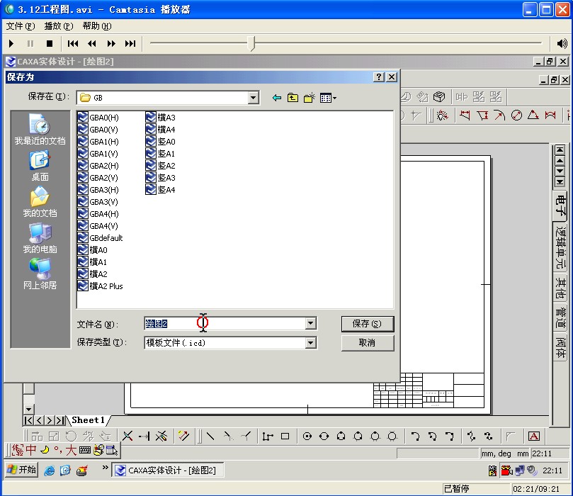

为什么运行加载工具中的输出布局图时不能运行。提示绘图错误,请大家帮帮忙,急

不知道你是在实体中使用输出工程图还是在电子图板中输出工程图?如果你是在电子图板中输出工程图,此时实体程序一定要关闭。因为无论在实体中输出工程图还是在电子图板中输出工程图,调用的都是同一个实体核心,如果你在电子图板中输出工程图,同时实体软件也在运行状态,那么就会出现你所遇到的错误。

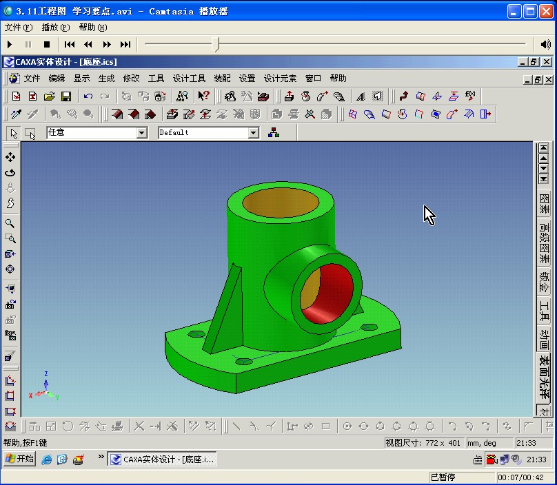

看吧看完了你就会了
应该可以的~~ 呵呵  反正我是看这个学的

注意你的输出命令是否选对,connect.cconnector,下面里面有三个菜单,一个是从电子图板中输入草图到实体中的草图,一个是实体的2d界面输出图纸到电子图板,两个菜单的使用界面是固定的,如果选错会提示出错,你可以测试一下。2008实体设计的从电子图板到实体设计草图的命令菜单已经做进去了,但菜单显示还是一串命令,可以自己修改一下,这个和软件是否打开没有关系,要注意的是,实体设计安装了以后电子图板企业版中的数据接口功能就不要安装了,否则会和上面说的产生冲突,
