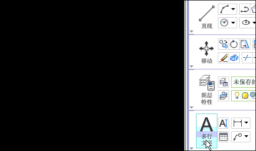

我在做边框和标题栏时,遇到一个问题就是“字”是?号,什么原因,大家讨论一下。

在往里打字的时候,字是个问号,不知道什么原因
发表于 2009-5-3 17:40:14 | 显示全部楼层 来自: 中国河南郑州
这是因为你缺少字体造成的

楼主应该是在定义“属性”时出现这个问题的。" U0 o' ~9 ], Y% J% @" L
原因:有些字体是不支持中文的,如果用该字体在CAD中进行多行文字输入时,遇到中文软件会自动用默认的中文字体进行显示,而在定义“属性”时软件只会用当前字体对中文进行显示,所以就会在中文部分以?显示而英文和数字部分是正确的。. ?: S5 C9 \" _4 i9 ?% h* q' T/ h

楼主,你的标题栏是不是做成了属性块?插入的时候,在需要填写字的地方,就会出现问你字高是多少等等相关问题

因为需显示汉字应在文字样式中设置大字体,可选gbcbig.shx形文件。
