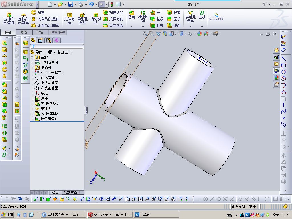

两个钢管垂直相交,怎么在两个相交的相贯线处做焊缝
! ~) V6 R9 d+ |7 O, v; [4 z请教高手指教

插入角焊缝不行吗?我试了一个,可以增加圆角焊缝
