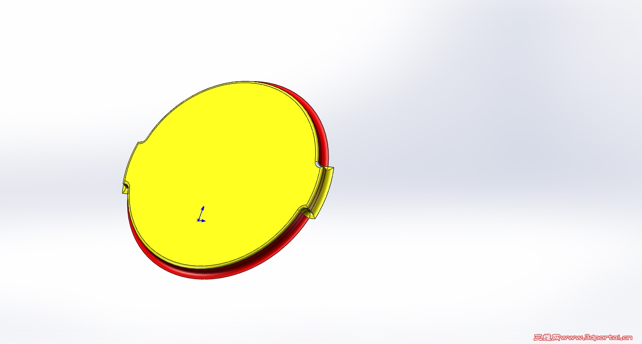

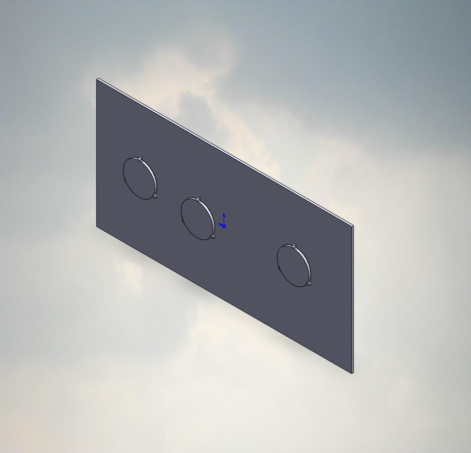

簿板上的敲落孔 这种成型工具怎样做的呀

发表于 2009-5-4 08:37:21 | 显示全部楼层 来自: 中国上海
很简单啊和其它的没什么两样啊
发表于 2009-5-4 09:07:42 | 显示全部楼层 来自: 中国上海

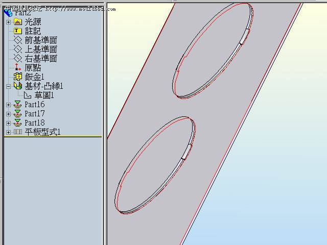

发表于 2010-2-26 11:27:15 | 显示全部楼层 来自: 中国河北沧州
怎样制作把那个小尾巴改到圆的里面去!我们这的敲落孔都是拿一个圆型模具在上面磨两个小豁口。

, b' p+ m" H5 W' x4 f6 q8 Y8 _* A4 S8 L$ a) K2 G4 \& B
其实,不要那两个小尾巴不更好吗?制图时不一定要弄出两个尾巴。

发表于 2010-2-27 08:10:42 | 显示全部楼层 来自: 中国广东深圳
把破孔面搞成红色即可
