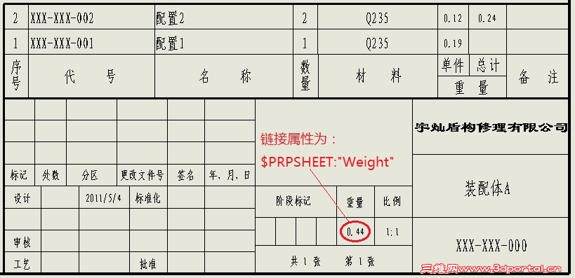

发表于 2011-5-7 14:54:10 | 显示全部楼层 来自: 中国上海
本帖最后由 w_hs1 于 2011-5-7 14:59 编辑 : ]- X, C5 W6 P( a
5 f9 ~8 K: H! q  h1 s0 W% V; f2 A与零件工程图一样的呀。1 q  R6 W( v" {- T$ C
" S: F; d! B& o) A7 ]% t$ x 重量.jpg
chenjun520601 + 3 应助

发表于 2011-5-8 16:56:37 | 显示全部楼层 来自: 中国上海
你这个模板肯定实现不了,你重量很难做的  0 t. \) e8 _# o- I, ^0 P' T
那块链接的是零件的单重
# D! n1 O) [0 Kcaoming0782 发表于 2011-5-8 13:51 http://www.3dportal.cn/discuz/images/common/back.gif
5 N) M- }, X! k% Y/ s
- b6 d6 U5 ~4 L& C! M- K
谁说的?我在7楼的贴图中,部件重量不明明是一件配置1和两件配置2重量之和麽。

发表于 2012-11-13 14:31:53 | 显示全部楼层 来自: 中国山西太原
此问题出在“模型模板”和“装配体模板”中,如果把这两个模板调好,装配体图纸中的总重量就会自动显示出来!
发表于 2012-11-13 14:32:34 | 显示全部楼层 来自: 中国山西太原
发表于 2012-11-13 14:33:45 | 显示全部楼层 来自: 中国山西太原
发表于 2012-11-13 21:23:31 | 显示全部楼层 来自: 中国山东烟台
只要做好零件模板和装配体模板,就能在工程图中自动显示其重量,我出工程图就不分是零件和装配体,工程图模板是通用的,主是看你的装配体模板就行,工程图中的重量是连接(零件、装配体)重量的,利用属性编辑器,做装配体时也会自动计算装配体重量,把这个重量做为装配体属性,如果是零件也是零件重量属性,工程图中重量连接的是重量属性,并不会单独区分零件或是装配图的。所以你只要把零件或是装配体中各属性填加好就做到了。
