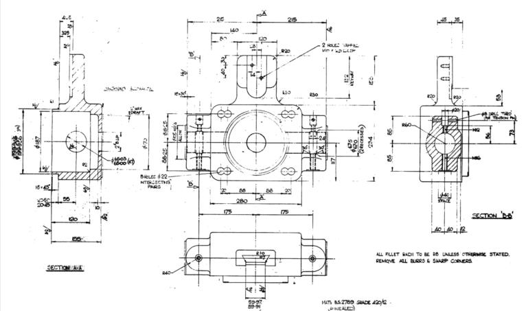

今天做了一个工艺,校对时总会出现加工不合理的现象,主要是留余量的问题,一边可以加工了,但另一边不能加工,或者给加工带来加工上的困难,唉》》》不知道怎样才能做好加工留余量的问题???大家可以帮帮忙解释一下吧,什么地方有这方面的教材呢??

楼主图太小了,看不清,建议楼主上传原文件。% B3 b/ m# Z( f' F. D' i
楼主说的做工艺,是机加工工艺or铸造工艺?2 g: y8 b) M; T; L, w
加工面留加工余量一般是铸造工艺考虑的问题,和机加工有关系,但不是很大。
% D' d5 o8 s. u6 i2 t- B3 g0 c, R机加工时余量的分配一般情况下是不需要考虑的,除非铸造时余量留得较小或某个地方没有留,作为补救措施考虑的。
7 _* g3 r: S) B. {7 d铸造时留余量一是看零件的大小,二是看零件的精度要求、三是看铸造工艺,一般铸造时底、侧面留得小些,顶面留得大些。
