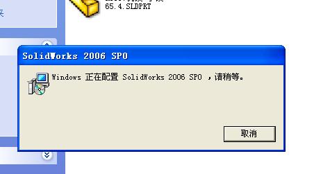

[求助] 为什么一进有SW文件的文件夹,SW老要自动安装或配置
发表于 2009-5-3 17:27:40 | 显示全部楼层 |阅读模式 来自: 中国山西太原
为什么一进有SW文件的文件夹,SW老要安装或配置
发表于 2009-5-3 22:12:19 | 显示全部楼层 来自: 中国江苏南通
我也碰到过,一般在用软件自动清理垃圾文件后出现这种现象,因为软件误删了某一安装文件,但在使用SW2007及以后的版本时不会出现这种现象了!!!!
发表于 2009-5-6 12:30:05 | 显示全部楼层 来自: 中国浙江宁波
好像楼主把sw的某个文件撤除了吧
发表于 2009-5-6 13:07:28 | 显示全部楼层 来自: 中国河北廊坊
我也曾遇到这个问题,很头疼。卸载重装都不行。解决办法
4 r6 R  ~4 l0 n* c' h1.重新作系统,很麻烦  x* b* i; M& y) Q7 r
2.利用SW专用卸载工具卸载,重新安装SW,就OK,# O+ ]! k& Z+ F
专用卸载工具本坛有下载,我就是采用第二种方法,以后再也没有出现过这种情况,原因我也不知道
