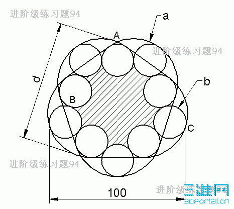

查看: 5122|回复: 25
[练习题] 【进阶级练习题94】
发表于 2009-5-3 21:22:38 | 显示全部楼层 |阅读模式 来自: 中国上海
【进阶级练习题94】" u) F! Z) |: S
. g- Q, m/ i+ N( V% I' D, I
求:
3 ?+ f' z& r4 G& M9 [1. a 之半径值为何?! ]% P/ O) L' A4 u3 [. M
        a. 32.2275     b. 32.2572     c. 32.2752; g( |, J# N' `% A) o" [
2. b 之半径值为何?
8 C$ `$ [) b+ I; s6 o& a        a. 11.9144     b. 11.9414     c. 11.9441
6 U% R7 W. ~" s$ \, _: K- |" S3. d 之距离为何?
' }9 @9 c6 s  N4 N. z( b: I        a. 88.2076     b. 88.2607     c. 88.2706
2 A0 a/ n: D2 O# Z$ w. s! y# m4. ∠ABC 之角度值为何?
2 B1 R- ~; w$ d& X) z$ [        a. 63.475°     b. 63.547°     c. 63.754°; Z5 s- |, _/ S- F/ D/ w8 {
5. 剖面线区域之周长为何?
, G) E- J5 F1 \        a. 300.1193     b. 300.1391      c. 300.1913

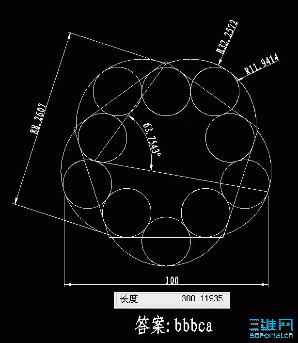

发表于 2009-5-5 10:22:55 | 显示全部楼层 来自: 中国香港

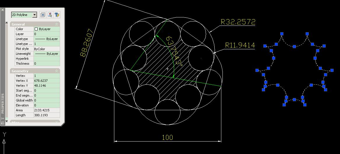

1. a 之半径值为何?
2 L8 N9 u3 R5 O& a7 h, z4 B        a. 32.2275     b. 32.2572     c. 32.2752
; O6 o; Z2 K/ s! Q2 S) N( C2. b 之半径值为何?- w' g' J# s$ }  u/ V5 x9 l* p
        a. 11.9144     b. 11.9414     c. 11.9441  T6 S" }; h* L, D
3. d 之距离为何?( P( c( M; O! s: A
        a. 88.2076     b. 88.2607     c. 88.27062 _) t# J- k. \% u9 R/ j* @
4. ∠ABC 之角度值为何?$ `9 R" k- q; p5 e! D, r
        a. 63.475°     b. 63.547°     c. 63.754°( P+ \% I  o2 T9 S1 S) n
5. 剖面线区域之周长为何?
4 }6 }: s* z- Z  `0 m1 g+ E" f        a. 300.1193     b. 300.1391      c. 300.1913. e; {+ g: p- p. U: E. @5 v
答案:bbbca

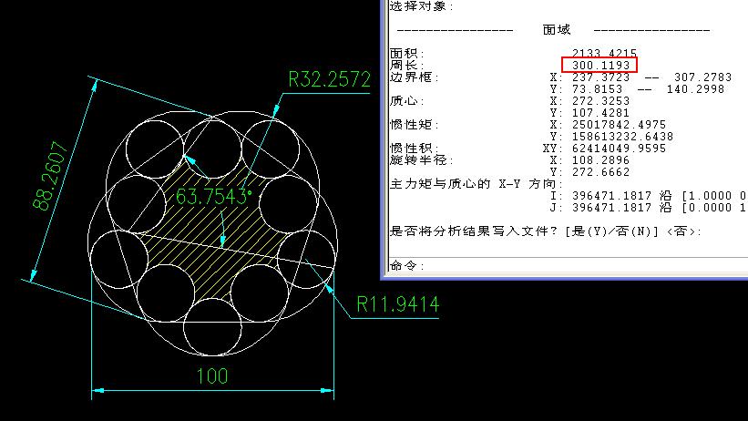

发表于 2009-5-5 16:47:10 | 显示全部楼层 来自: 中国上海
答案:b  b  b  c  a
2005llnn + 5 很好

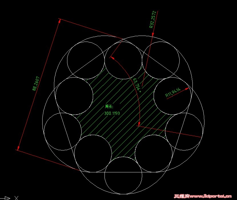

发表于 2009-5-6 11:56:50 | 显示全部楼层 来自: 中国辽宁大连
练习题94
1. a 之半径值为何?8 ?8 H7 i# A* L( F
    b. 32.2572* @  C; Y! ~5 p  P! H( F
2. b 之半径值为何?/ ?. W2 u  b4 W: I1 p: C' {/ C$ ^
    b. 11.9414
5 l9 A  e4 }4 J- p/ p- o/ R3. d 之距离为何?7 o( o' p1 G+ [' O. B
    b. 88.2607
  G6 b8 q2 N- ]0 E- `. W  Y# R  g+ o4. ∠ABC 之角度值为何?
. o( G( B+ A9 f3 K6 p4 d% f- j4 S    c. 63.754°
; n3 H/ g' B5 k; \6 k5. 剖面线区域之周长为何?
4 [$ ]8 H7 a4 M0 e    a. 300.1193
- D) K& {& W7 d0 E
5 u; Z: _' e; ~: Q# C* k; Q* o[ 本帖最后由 phm88888 于 2009-5-6 12:02 编辑 ]
2005llnn + 5 很好

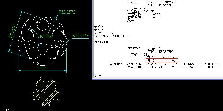

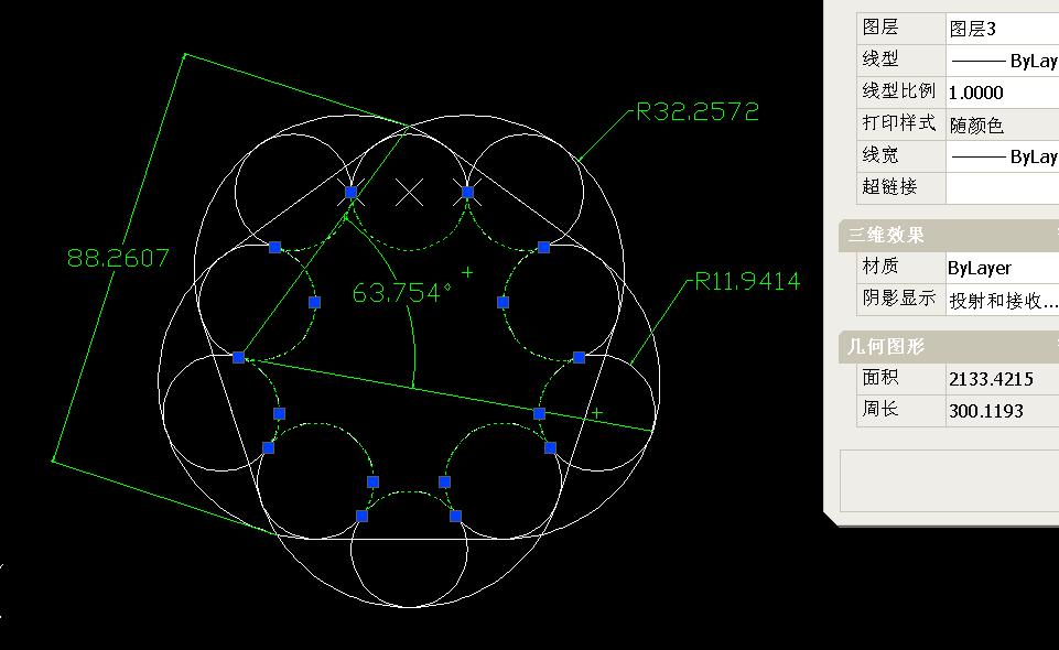

发表于 2009-5-6 21:03:27 | 显示全部楼层 来自: 中国山东东营
练练手
2005llnn + 5 很好

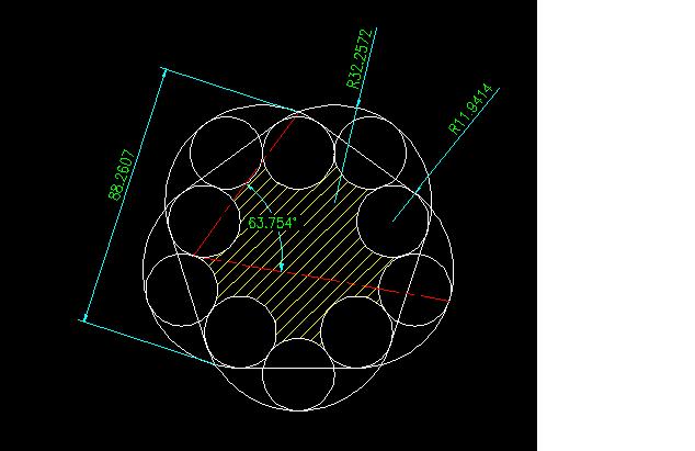

发表于 2012-2-28 09:36:23 | 显示全部楼层 来自: 中国福建泉州
进阶级练习题94

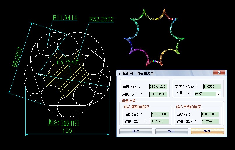

发表于 2013-7-3 08:13:35 | 显示全部楼层 来自: 中国浙江温州
7-3 进阶级练习题94

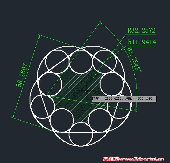

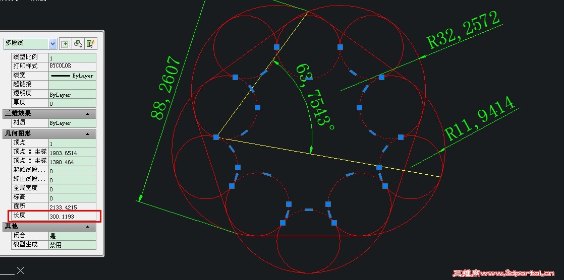

发表于 2014-4-1 20:08:09 | 显示全部楼层 来自: 中国四川成都
进阶94
