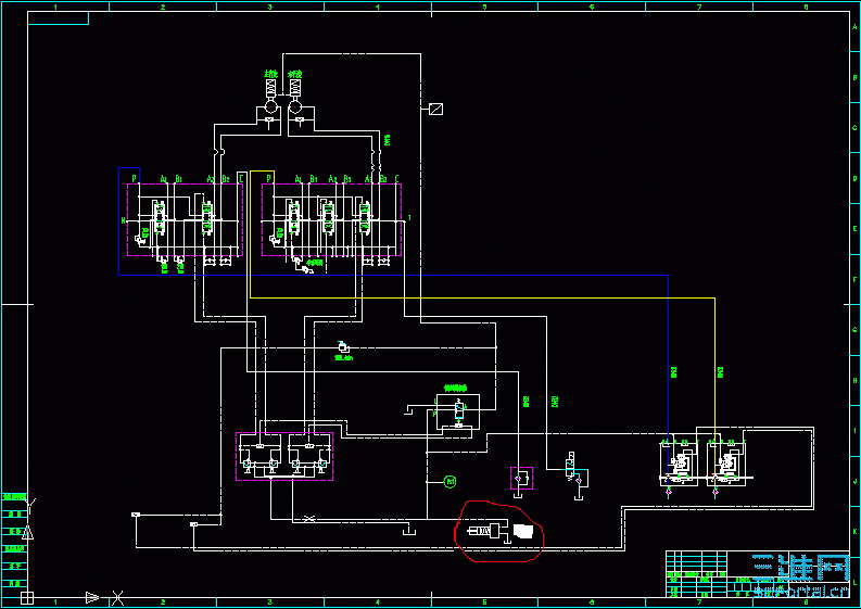

[求助] 请教大家图纸中方框所示的元件?
发表于 2009-5-4 08:34:24 | 显示全部楼层 |阅读模式 来自: 中国湖南长沙
就是我红线所示的" k& j& P* ~3 `! d. ~
哪位可否指点小弟一二
 楼主| 发表于 2009-5-4 08:52:55 | 显示全部楼层 来自: 中国湖南长沙
这个图是个行走系统的原理图
, q. g/ F( m$ g: ^, H知道红线所画的元件是在操作手柄和制动释放阀之间
发表于 2009-5-4 12:15:07 | 显示全部楼层 来自: 中国上海
应该是个制动器
 楼主| 发表于 2009-5-4 13:28:51 | 显示全部楼层 来自: 中国湖南长沙
个人也觉得是个制动油缸,' O1 S  w" i+ ~
但是工作压力才35bar,够吗?
发表于 2009-5-4 14:04:38 | 显示全部楼层 来自: 中国四川成都
红线中的元件是与操作先导阀P口和制动器释放阀P口并接在一起的,看着象是个液压执行装置。随走行控制系统的压力有无自行动作,应该是某个部位的保护性自锁机构,如转台或上车的回转锁定等。

 楼主| 发表于 2009-5-4 14:21:22 | 显示全部楼层 来自: 中国湖南长沙
原帖由 cdxwg 于 2009-5-4 14:04 发表 http://www.3dportal.cn/discuz/images/common/back.gif
/ ]/ s/ Z7 r5 v. g+ H7 r红线中的元件是与操作先导阀P口和制动器释放阀P口并接在一起的,看着象是个液压执行装置。随走行控制系统的压力有无自行动作,应该是某个部位的保护性自锁机构,如转台或上车的回转锁定等。
这倒是个新的方向,想想也挺有道理的,你觉得有可能是溢流阀吗?

发表于 2009-5-4 16:39:24 | 显示全部楼层 来自: 中国四川成都
原帖由 fanjie99 于 2009-5-4 14:21 发表 http://www.3dportal.cn/discuz/images/common/back.gif9 B8 h, C( T4 l2 I9 B+ W& B7 y0 ]
# R4 }/ i. l) S0 V0 K& P+ R6 [; v: z2 U5 N  p% S4 c  s1 i+ p
这不会是溢流阀,因在图中已有溢流阀的正确画法,没必要再另创造一个。
 楼主| 发表于 2009-5-4 16:49:19 | 显示全部楼层 来自: 中国湖南长沙
问了一圈,有个新说法
' ]( c9 r6 ^, Y. d0 p6 T5 U先导锁定手柄
+ R) [' [7 X  Q有用过的吗?是这样画不?
发表于 2009-5-4 17:16:33 | 显示全部楼层 来自: 中国北京
我看过力士乐的图纸中也有一个类似的东东,当时那张图中的这个东东是和过滤器并联的,图纸中解释说是指示器,你这份图我看不清,不知和我以前看到的是否一样。

 楼主| 发表于 2009-6-15 10:57:24 | 显示全部楼层 来自: 中国湖南长沙
麻烦大家了1 P, R/ _  @) X3 ?2 ?" `
去看了下样机& Z; z% y) T: L* a. n5 Q3 n7 L- N
大概知道是什么了,是个脚踏板9 ~4 }( G* k. O
踩着脚踏板的时候8 K* W& N6 q9 Y+ n/ A$ H
那三组液控手柄才能动作
