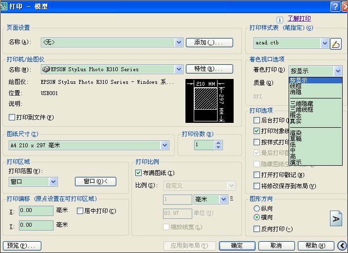

在打印样式表(笔指定)里面设置,选择monochrome.ctb即可,这应该很简单呀.......

打印样式表里面改

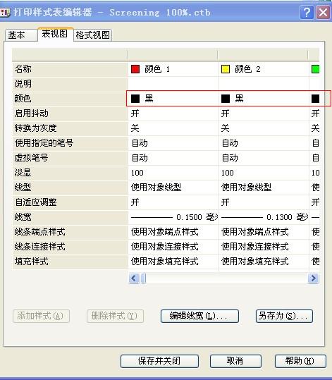

修改或创建一个打印样式,点文件(菜单)→打印样式管理器,在弹出的对话框中双击你要修改的打印样式(双击添加打印样式表向导),在附图1的红框框中把所有颜色都设为你需要的那种颜色,以后打印时就选这个打印样式就可以了。

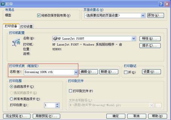

楼主打印时在打印对话框里选择了你修改过打印样式吗(见附图1)?如果没有那预览时肯定是彩色的。

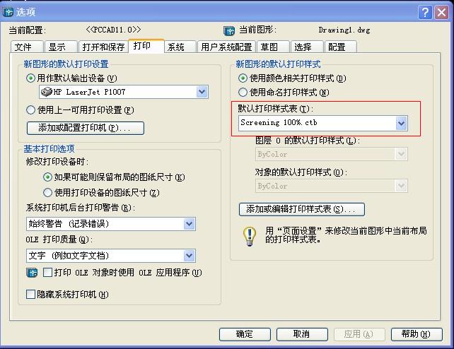

4 N8 y9 [- i- i0 d4 B  \2 o楼主还可以点工具(菜单)→选项,在打印标签下把默认的打印样式修改为你需要的打印样式,见附图2,以后在打印时就不需要每次都要选择打印样式了,你以前用别的打印样式打印过并保存的文件和用别的打印样式做过页面设置并保存的文件例外。
