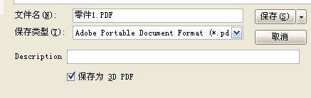

发表于 2009-5-4 09:50:32 | 显示全部楼层 来自: 中国江苏南京
选择另存为PDF格式,勾选“保存为3D PDF”1 l: _" E3 |0 j. J) X0 r3 D
只要你有ADOBE READER软件就可以看

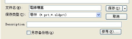

 楼主| 发表于 2009-5-4 10:19:44 | 显示全部楼层 来自: 中国广东中山
我这另存为没有你所说的那个,0 X6 a3 J. K  G* p) b) w
如下图
 楼主| 发表于 2009-5-4 10:23:36 | 显示全部楼层 来自: 中国广东中山
可以了,刚才看错了,问题已解决,

发表于 2009-5-4 10:24:25 | 显示全部楼层 来自: 中国江苏南京
“保存类型”要下拉选择“Adobe  Portable  Document  Format  (*.pdf)”的呀
发表于 2009-5-4 10:36:51 | 显示全部楼层 来自: 中国浙江温州
而且要完全版的新版adobe reader才有这个效果。
发表于 2009-5-4 18:19:36 | 显示全部楼层 来自: 中国广东深圳
保存类型下选 反缀名为.PDF即可
