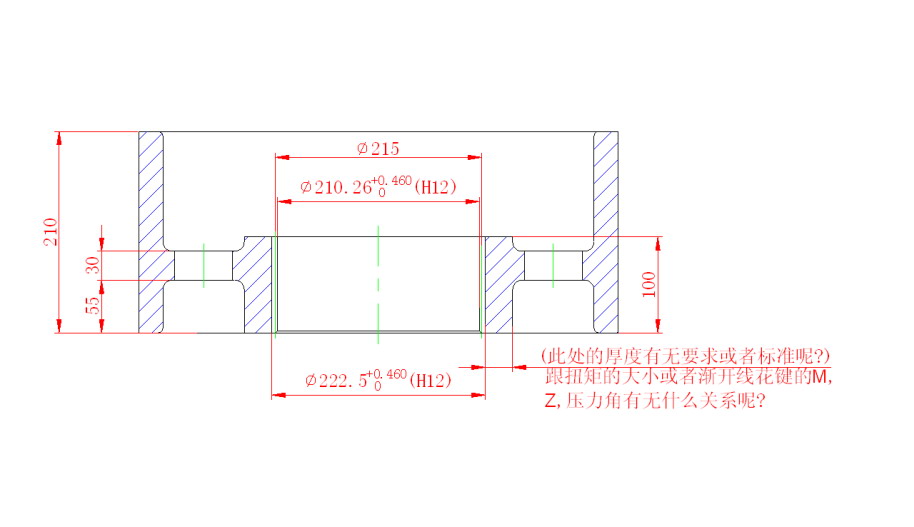

如图附件所示,对于花键或者平键联接的轮毂直径尺寸可有标准?就是轮毂的厚度可有要求,跟扭矩或者花键的MZ压力角什么的有关系吗?可有相关的资料可供参考,我手上没有相关材料,大哥大姐帮帮忙啊,谢谢了啊

没有标准,和你说的这几项也没有关系,只要强度够就可以了
; {0 t3 P1 K5 }) {; D3 x看样子像一个制动盘

有标准,不同的轴径应选用相应宽度和高度的平键或花键、包括轮毂上的槽深.你可在本网站下个《机械设计手册》2008软件版看看.

由于先定外花键或轴键槽的尺寸,再定内花键或轮毂键槽尺寸,因此不能说没关系。但是图中尺寸200多,在《机械设计手册》2008软件版只有最大112的花键。我看还是用平键好,经济、简单,当然强度应该算算。这个零件还像是平带轮吧,铸件,扭矩应该不会太大的。
