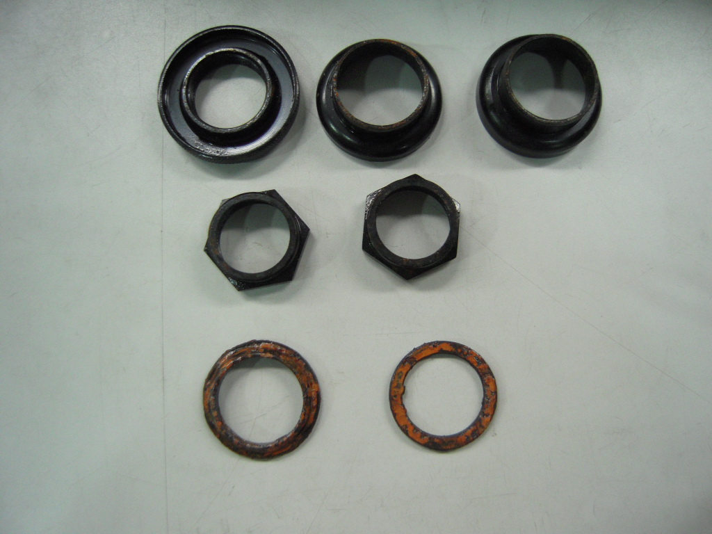

各位高手,我公司采购的紧固件需要通过盐雾试验80小时以上,现在用的ED电泳处理有些表面不光滑的区域会发锈,请问我可以选用哪种表面处理,最好有相应供应商推荐,宁波附近,非常感谢。$ W7 O& k0 n8 f3 V
KTL处理盐雾测试后照片如下
发表于 2009-5-4 13:01:00 | 显示全部楼层 来自: 中国浙江嘉兴
建议电镀,镀彩锌,这个价格便宜,镀厚点,可以达到120小时左右没问题的。
发表于 2009-5-4 13:05:54 | 显示全部楼层 来自: 中国江苏苏州
QPQ处理也可以达到。就是成本相对镀锌较高。
发表于 2009-5-4 13:25:35 | 显示全部楼层 来自: 中国浙江温州
你的产品是什么材料?具体要求是什么?如果是碳钢,镀锌就能解决问题
发表于 2009-5-4 13:37:04 | 显示全部楼层 来自: 中国广东广州
PTFE喷涂,可以达到800-1200小时,我们上海有工厂可能喷涂
发表于 2009-5-4 14:23:28 | 显示全部楼层 来自: 中国浙江台州
看着色磷化应该也可以的
 楼主| 发表于 2009-5-4 21:46:41 | 显示全部楼层 来自: 中国江西宜春
谢谢各位,还有个要求是电镀后产品表面需要黑色
发表于 2009-5-5 10:42:29 | 显示全部楼层 来自: 中国浙江舟山
在宁波作达克罗或是锌镍合金都可以达到更高的要求的.
发表于 2009-5-5 14:07:28 | 显示全部楼层 来自: 中国辽宁葫芦岛
可以采用渗锌工艺,一般的小工厂就可以干
发表于 2009-8-8 07:43:03 | 显示全部楼层 来自: 中国重庆
回复 7# sunjg217 的帖子
镀黑锌可以塞
发表于 2009-8-8 08:59:53 | 显示全部楼层 来自: 中国湖北十堰
达克罗+黑钝化可以满足楼主的要求!
