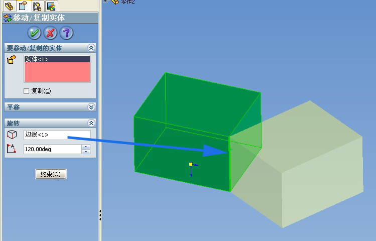

刚学SolidWorks,马上做毕业设计了,可是不知道怎样将实体绕参考轴旋转一个角度。实体很简单,可以认为是一个长方体,哪位高手指点一下啊?
发表于 2009-5-4 11:45:38 | 显示全部楼层 来自: 中国江苏南京
使用“移动/复制”命令
发表于 2009-5-4 11:46:12 | 显示全部楼层 来自: 中国江苏南京
使用“移动/复制”命令

楼主发句话,行不行?3楼的做法。
发表于 2009-5-4 14:32:12 | 显示全部楼层 来自: 中国台湾
3樓的做法應該完全正確,用移动/复制命令中的旋轉,去旋轉實體!
 楼主| 发表于 2009-5-4 21:10:55 | 显示全部楼层 来自: 中国山东青岛
谢谢三楼的帮助了。
 楼主| 发表于 2009-5-4 21:18:38 | 显示全部楼层 来自: 中国山东青岛
回复 3# suning0127 的帖子
太感谢了,成功了,哈哈。
