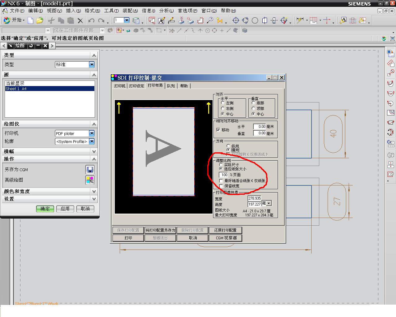

发表于 2009-5-6 10:30:13 | 显示全部楼层 来自: 中国上海
看看图片

6.0  和 4.0 有点不一样吧
发表于 2009-5-6 12:24:16 | 显示全部楼层 来自: 中国上海
一样的,百分比那里是可以选的
发表于 2009-5-6 12:40:04 | 显示全部楼层 来自: 中国上海
回复 9# grounder 的帖子
设置为适合窗口就可以了
