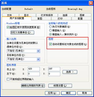

    自动设置标注对象的图层的开启:如图,勾选“自动设置标注对象的图层”选项,即可启用。7 H9 v; T% y: P% g- G3 }
    uq-09-0011.jpg ; q& L- u$ Y5 j  R
    自动设置标注对象的图层的作用效果:创建的标注、符号、文字、剖面等标注类对象时,可以将对象自动生成到设定的图层上。当文件中不含指定的图层时,程序自动创建。   |8 y# E2 L5 I8 P$ r/ a
