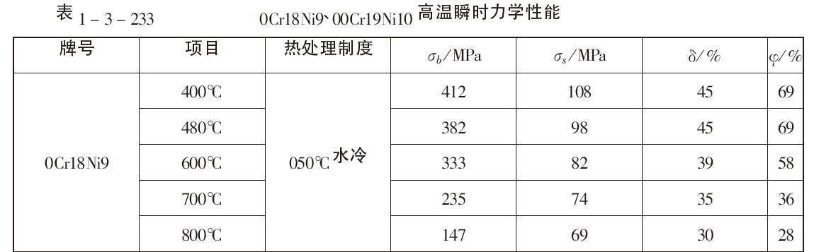

请问304在1200度的屈服强度多少MPa的?有人知道吗?或者有相关的资料吗?
发表于 2009-5-4 16:07:52 | 显示全部楼层 来自: 中国江苏南京
1200℃的环境屈服304肯定不适用,给你提供一个到800℃的瞬时力学性能图表。

哦,可是这个不行呀,实际的数据我求取的是:挤压材料的变形抗力,在1100~1200度左右的抗力

304不锈钢具有优良的冷、热加工性能,适用于常见的各种冷、热加工工艺,楼主如变形温度在1100~1200℃,304是相当软的,我们在轧制时反而是由于304太软而难度很大,由2楼数据也可以看出趋势。

我估计要进行温挤压,你说的很多!你知道304 700度的材料挤压变形抗力,温度太高容易氧化!谢谢了,兄弟

谢谢了,其实楼上的表格已经很详细了!
