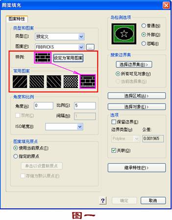

    图案填充在机械图、建筑图、地质图等工程图中用来表达剖面和表面纹理,帮助人们更清楚地阅读理解图形的含义。
% _+ v9 T4 o' g) ~    在CAD绘制填充图案的操作流程是:首先选择填充图案,然后定义图案属性和孤岛检测模式,再定义要填充的范围,完成填充。而事实上,在工程图纸中常常用到的填充图案类型并不多,就那么几种。但因为流程所致,每次切换剖面花纹时都需要到剖面图案库中寻找需要的图案。% b6 D0 n. X8 Z1 z
    尧创CAD2009e版本增加了“常用图案”功能将常用的图案类型及参数设定为“常用图案”,填充时点击即可选用,非常方便,大大节省了从图案库挑选的时间。“常用图案”区域如下图红色方框区域所示。  @# j% A5 W8 q# }

常用图案的设置步骤:
2 N- e7 r/ `* c' R4 W* P/ n/ W      1. 定义图案的形式:
% R/ B0 M" p0 ~  ^$ h      直接从图库中选择:点击图案后面的按钮“…”按钮,进入图案库选择某一经常用到的图案,如图二,选择FBBRICKS图案。8 `  N: @: b9 @2 B7 Z' W8 S/ J9 L( H
       image004.jpg ' z2 j! E3 t2 J  v$ q/ X( i
     2. 定义常用图案按钮的预览图形
; r  R% D0 F3 s0 P6 w2 R# L6 h     点击图一中的“设定为常用图案”按钮,进入预览图片设置对话框,如下图。输入名称,再选择某一*.sld文件作为图案的预览图片,确定即完成常用图案的设置,如图一中紫色方框所示。
* V9 N- k8 E0 d8 n* v! s! ^' K, c" g9 m7 A, S5 _  ]# ]# I! `
    常用图案也可以直接在常用图案配置文件中定义:用记事本打开安装目录…\Patterns\CUSTPAT.INI,按照出厂默认配置的格式定义常用图案的类型(用户定义为0,预定义花纹为1),名称,角度,间隔,双向,比例,预览图片的名称等。# ?8 ~# l6 q2 T! Z) n- N! o4 T0 ?
3 ^7 h0 q3 {; `1 s. S常用图案的调用
/ x- v- x4 y6 N; m/ Z  k   “常用图案”设置了5种常用填充图案的图片按钮,移动光标到图片按钮上,点击即可选用。不需要点击图案后面的按钮“…”按钮进入图案库去选择了。+ O' ^* v/ M- T; K
  |2 g8 [/ c' r; J3 X
