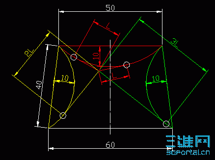

[练习题] 转贴:L2L3L切线图(绝对不用约束驱动)
发表于 2009-5-4 15:09:19 | 显示全部楼层 |阅读模式 来自: 中国浙江金华
网上看到的.原图顶园没有10弦高,那样会有无穷解.我约束了弦高小白园为切点.$ q: D% H; A' E* ^) L  J
要求:8位精度.
1 G/ u- g% h8 Y& ~) f, [% W( H9 O你可以用约束做,但并不需要用.& e5 Y8 l+ k5 Y( U* W' @1 l* H
