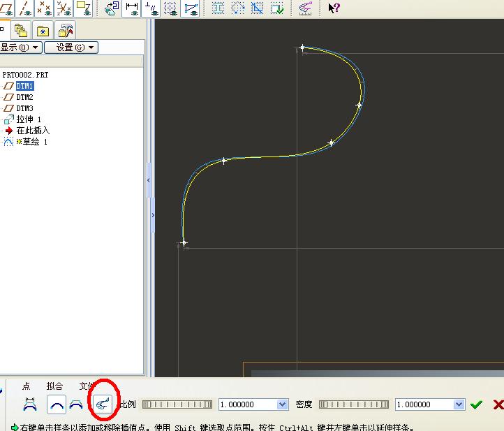

如果是在草绘模式中,画好曲线之后,双击曲线,接着会出来一组曲线编辑按钮,点击曲率按钮即可调出曲率。如图:: T, L+ S' D. T% p1 B' }" {9 `& I

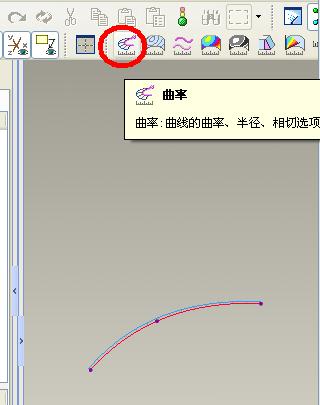

如果是在造型中,也是画好曲线后,双击曲线,然后点曲率按钮。
