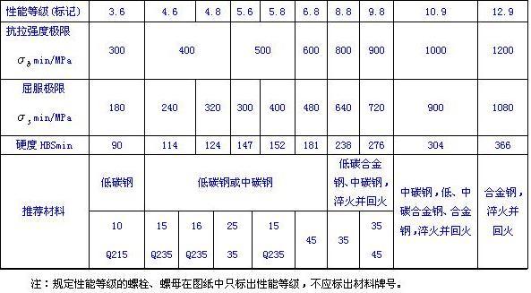

[已解决] 这个螺栓的性能等级表格中,Q235的屈服强度是多少?
发表于 2009-5-4 16:20:21 | 显示全部楼层 |阅读模式 来自: 中国河南郑州
螺栓的性能等级# R& {- P$ k. S+ g6 I$ f
: e4 e; H3 K  a5 \2 [
8 t+ e% u$ i8 J' i! _如果螺栓用Q235,在确定螺栓直径时如何在这个表格中得到Q235的屈服强度呢,有三个地方都出现这种钢号。Q235的屈服极限不是235MPa吗????怎么这个表格中有那么多值呢???Q235的屈服极限能达到400吗??0 R: a; t1 K; M6 m$ P0 H
% J) G+ G! U# _
[ 本帖最后由 freezyb 于 2009-5-4 17:00 编辑 ]
发表于 2009-5-4 20:20:06 | 显示全部楼层 来自: 中国上海
这个表大多数据是错误的,不看也罢。强度极限和屈服极限都不对,材料一行,“16”、第2个“15”及同一格中的“Q235”肯定是错误的。什么书啊,这本书好扔掉了。3 o4 z4 ^( w2 [8 J3 d7 j
参考:
, k2 p, e( s" r$ K+ e$ U) |/ VGB/T 3098.1-2000 紧固件机械性能 螺栓、螺钉和螺柱
天际孤帆 + 2 技术讨论
发表于 2009-5-4 21:37:06 | 显示全部楼层 来自: 中国浙江宁波
二楼的大侠,你可能搞错了吧,推荐材料里的10、15、16、25、45、35应该指含碳量分别为0.1%、0.15%..........碳素结构钢。而Q235是指屈服强度为235MPa的碳素结构钢。至于为什么这么叫,应该看看钢牌号的表示方法。* \" ~% D, y+ X' ^9 u+ g% p
  至于螺栓取那个屈服强度,应该看你选那种级别性能的螺栓,如你选常见的螺栓强度极别为5.8级时,那Q235材料的屈服强度应该选400MPa,如果选4.8级时Q235材料时屈服强度选320MPa。为什么有这种差别应该跟热处理后材料内部晶体结构有关。
' K' W# T4 O/ y# U   这个是我是查了三份资料得出的结论$ B2 V7 A/ A2 _6 E; x- _- T/ M3 @
    一,高校教材第八版《机械设计》% N+ L% d: V/ Q
    二,《最新金属材料牌号、性能、用途及中外牌号对照速用速查手册》
, p/ O+ E. O; Y9 v# y    三,世界钢号对照表,
! p: |/ G* _1 s   当然由于认识有限,有可能不完全对,但我想肯定不像二楼大侠说的那样。6 \/ ~- \; x# R$ q, ]- L
2 y! [& J; Q5 d' t( L[ 本帖最后由 zhanggao01 于 2009-5-4 21:39 编辑 ]
zyxwq + 3 积极讨论
发表于 2009-5-5 09:49:46 | 显示全部楼层 来自: 中国浙江温州
楼主,下面的材料只是人家推荐你采用这种材料经冷镦或车加工可以达到相应的强度要求,表格中的数据并没有错误,表格中的值只是说相应强度等级螺栓所要达到的抗拉强度和屈服强度是多少而已,你要选择合理的材料来达到相应的等级要求.
 楼主| 发表于 2009-5-5 10:50:33 | 显示全部楼层 来自: 中国河南郑州
Q235经过不同的处理方式可以达到大于320MPa和400MPa很多个强度值,对吗????

发表于 2009-5-5 10:52:57 | 显示全部楼层 来自: 中国上海
原帖由 zhanggao01 于 2009-5-4 21:37 发表 http://www.3dportal.cn/discuz/images/common/back.gif7 ^! Q- z+ M" i
二楼的大侠,你可能搞错了吧,推荐材料里的10、15、16、25、45、35应该指含碳量分别为0.1%、0.15%..........碳素结构钢。而Q235是指屈服强度为235MPa的碳素结构钢。至于为什么这么叫,应该看看钢牌号的表示方法。% ^$ F' q+ R' n9 Z# ?
  至 ...
4 V7 G& c; w1 u- O5 [; ?/ \. x9 y8 ]
  [3 k3 z2 i) Q2 a+ `- f5 Z8 U我没说清楚。 :L - r1 ]9 V+ N) J6 E! C+ a- q
& d: c$ y" a6 O1.各个等级的强度数据不对是与国家标准中规定的不一样,比如“抗拉强度极限”一栏,该表中的数据是“公称抗拉强度”,同样“屈服极限”,表中数据还是“公称屈服极限”,都不是“σbmin”或“σsmin”。例如,4.8级螺栓的最小抗拉强度是420MPa,而不是400MPa。+ L- z9 t& F$ V- }2 X/ @1 y. T
" e2 P7 ?$ D5 X* {' ]- l4 M
2.推荐材料一栏中,按照这个表格本身的规律,5.8级对应的材料至少应该和5.6级是一样的,而不应该和4.6级一栏的是一样的,所以我说这里是错的,而“16”,哪有这个牌号呀。Q235的屈服强度只有235MPa,要达到400MPa是不可能的。
天际孤帆 + 2 技术讨论

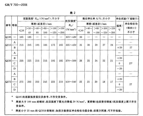

 楼主| 发表于 2009-5-5 11:13:33 | 显示全部楼层 来自: 中国河南郑州
在做设计计算时,Q235的屈服强度是不是按235MPa计算???
发表于 2009-5-5 11:22:21 | 显示全部楼层 来自: 中国上海
原帖由 freezyb 于 2009-5-5 11:13 发表 http://www.3dportal.cn/discuz/images/common/back.gif5 q2 i8 `/ C1 F+ ]: g
, Z0 y( q, [7 @3 U- ]9 W
8 r# _6 x$ @3 t' f3 [. B" }
材料尺寸不同时还不一样。

发表于 2009-8-10 17:47:32 | 显示全部楼层 来自: 中国广东佛山
类似楼主的这个表我也见过, 我看到的那份资料中还有这么一句话:同一材料通过工艺措施可制成不同等级的螺栓。
* v0 z, l9 L2 N! k3 T: x6 ]# m+ b5 V( Y7 g- h
象Q235经淬火后就可以达到5.8等级,也就是屈服达400MPa级。
  t* r( m6 m% F9 X& F2 F所以Q235出现在几个地方也不奇怪,前提是经过其它工艺处理。至于为什么出现在那几个区域,应该是Q235经过常用的一些工艺后强度容易落在那些区域。" ]; ~4 E. f6 L8 L# W$ [: C
0 K: b1 }. j! ^. W2 u; L0 F8 P确定Q235(经其它工艺处理后)的强度就要看你的工艺了。
