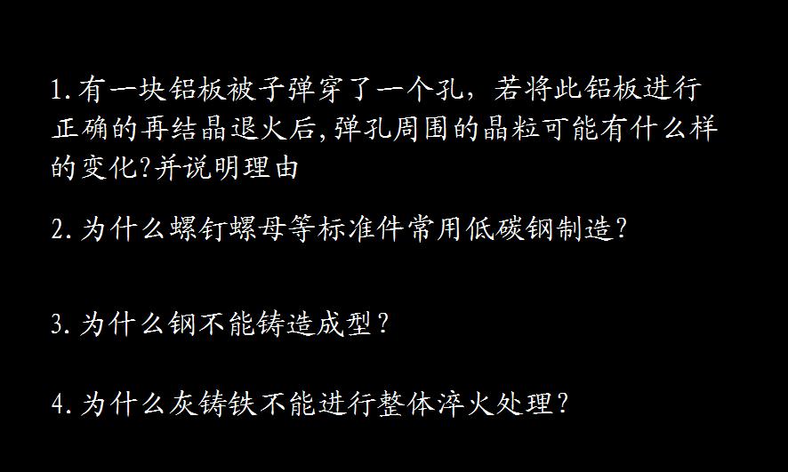

' _) f! I2 _9 H: K: [- G4 G都是有关热处理的

钢是可以铸造出来的,但看你对铸钢有什么要求
) U2 J* }' u3 t4 o) B8 b灰铸铁本来是很淬的材料,一般要求有很高的硬度或耐磨性能一般都是经过电镀或渗碳处理
. Z) e9 h3 P; j) T  \# I本人不是特别专业大概知道这么多

螺钉螺母用低碳钢是因为易切削,易成型.

$ p4 ~( Z! A  D0 S1、再结晶处理后,弹孔周围被拉长、撕裂的晶粒会重新再结晶成等轴晶粒。因为再结晶处理是加热到再结晶温度以上并保温一定的时间,原有晶粒会在境界处重新结晶新的晶粒。; ~! V6 `; X; @/ ?4 m
- g, y6 {- |$ h$ ^: A2、标准件多使用低碳钢原因:: T1 y+ G3 O$ n2 u! p0 y
   1)、低碳钢的强度已经达到使用要求;& C( L7 c3 ^  ~4 ?6 }7 K2 s
   2)、低碳钢硬度低易切削、加工成型;
. t- _+ x& {* K# s8 V   3)、低碳钢忍性好,不容易产生脆断;: C3 g0 A) U  Q6 i& h6 g1 G
   4)、低碳钢成本低。
7 t9 _+ s5 O/ E7 y; O! M2 _2 z
! y0 c5 \4 h! d8 r  Z4 _3、部分钢是可以铸造成型的,国内外有很多铸钢的牌号。
7 Y5 L6 z; V, ]$ ?8 x. v  一般的钢不能铸造是因为钢的铸造性能不好。
* ~. J8 R% E7 Y
+ ?! |9 T" X5 v7 k2 N
, q% {! Q/ ^- o6 X# E; @5 e4、灰铸铁的碳含量很高,如果整体淬火就会使整个铸件硬而脆,受冲击时容易失效,且极易淬裂。所以灰铸铁要求耐磨的话,一般只进行表面淬火。

我学得第二个问题本身提的就存在很大的问题,螺钉因用于连接的部位不承受轴各拉力,对于强度的要求比较低,所以常采用低碳钢来加工,但是螺母就不一定了,具体可以参照GB/T3098.1-2000及GB/T3098。2-2000看一下。

1、属于考察热处理工艺对于晶粒变化的知识。子弹穿过铝板的过程,弹孔附近铝板经历了近似高温正火的热处理,然后进行再结晶退火。
" u! d+ p: `& T5 p  j5 u2、第二个问题结论,参照6楼rockston的答案。
* r5 s! u# u" e3 f3、第三个问题,提问有疑惑,钢如果不能铸造成型得话,铸钢底座、动颚类颇多都是铸造出来的。
. C4 C5 `/ _: w# H0 A& O4、4 c* A9 D+ `7 W$ ^
灰铸铁的碳含量、磷含量高,整体淬火导致硬而脆,受冲击时容易失效,且极易淬裂。

螺栓、螺母也可以使用合金钢、中碳钢来制造了,关键看其使用的范围及要求,如果低碳钢低强度就能满足要求,何必浪费资源呢?

螺钉螺母也有用40Cr或45#制造的,当然后续是要淬火的。硬度要求HRC40-45

钢怎么就不能铸造成型,有好多铸钢牌号呀,ZGMn13就是一种呀,其实低碳钢的铸造性能也挺好,如果是过共析钢,其结晶温度范围宽,容易产生缩孔,缩松缺陷,也容易产生偏析现象,

题目出的含糊,好象行业有点特殊。8.8级的搓丝螺栓就要用中碳纲45钢,使用很普遍

阀门里WCB就是常用的铸钢材料
