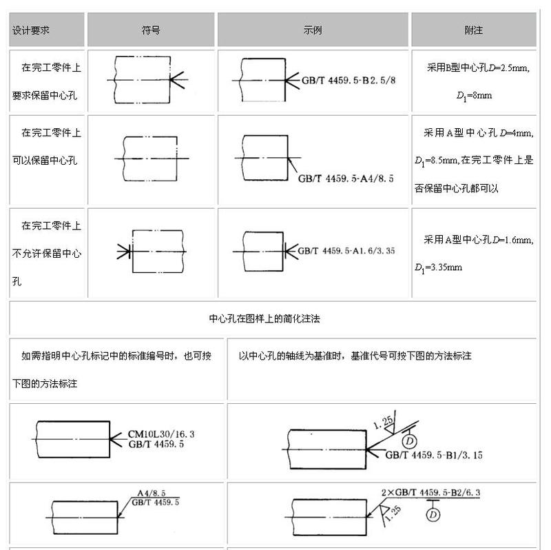

GB-145-2001-T
国家标准GB-145-2001-T( z6 {! C& l% I/ E, }; _$ p" L& r
等级不够 不能上传给你 如果需要可以给我留言

 楼主| 发表于 2009-5-22 15:02:48 | 显示全部楼层 来自: 中国黑龙江哈尔滨
GB-145-2001-T 是中心孔的形式的标准,有没有多么大的工件用多么大的中心孔的标准或推荐值
