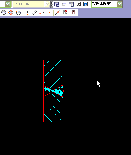

谁知道CAD的增强属性编辑器是什么功能???在布局中怎么可以锁定布局中的图纸位置和大小?

! W; L' |7 y+ R; G9 F3 J" G1 C1 ]至于布局,楼主所指的应该是锁定视口中图形的比例。
# p- a3 ~# k& l" e  E1.选中视口后调整好视口比例;
  l; j+ w. l- }2.在视口选中状态下点击鼠标右键,在弹出菜单里将“显示锁定”的选项指定为“是”,视口的比例就固定了。5 V1 a3 a6 Q9 D* E$ ]- X

关于锁定还有一种简单的方法,也是比较常用的;直接将图形调入到布局后,调整好布局,将布局模式切换到图纸模式,这样比例位置什么都不会变了,修改的时候,切换到模型模式

麻烦你说清楚点,你说的模型和布局互切可以锁定布局么???,我知道直接从布局右键或者从属性里面修改。
