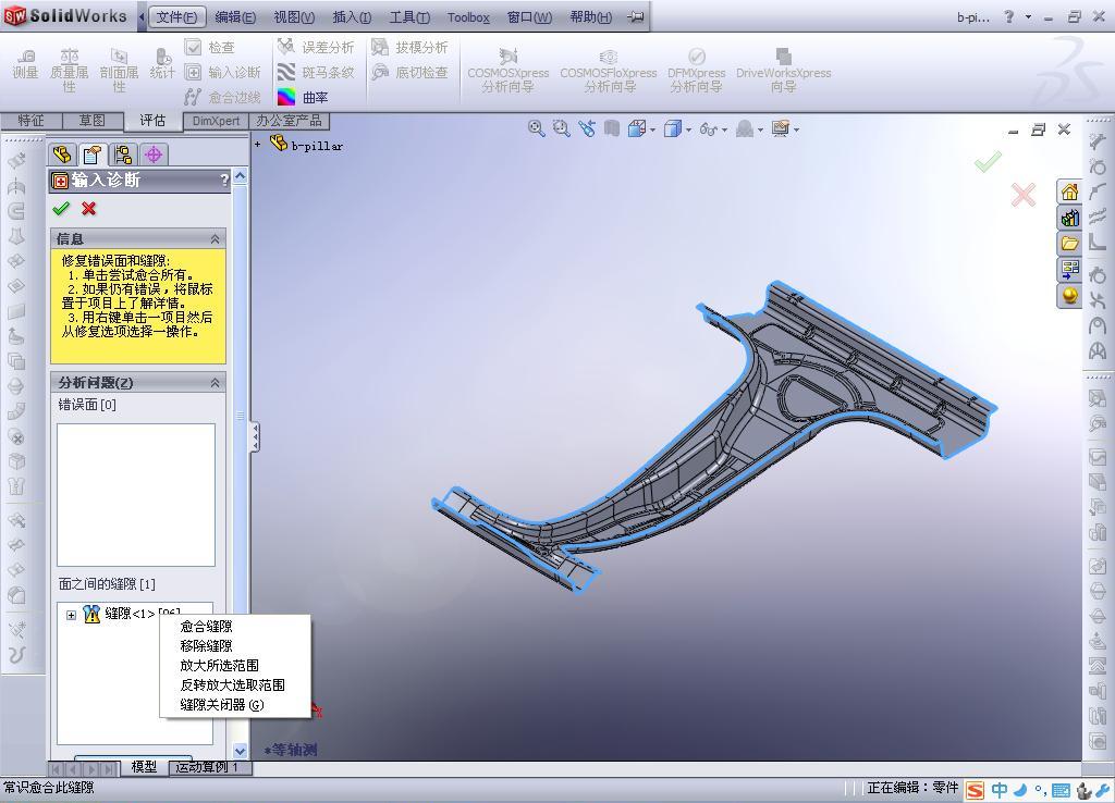

导入后诊断出缝隙,无法愈合,如下图,求高手指点,谢谢

在原软件环境重新编辑零件,仔细检查修复错误!
发表于 2009-5-5 08:25:10 | 显示全部楼层 来自: 中国广东惠州
一般自動修復不能修復的只有用刪除面看能補面否.

发表于 2009-5-5 13:37:10 | 显示全部楼层 来自: 中国广东深圳
修补破面可是一项艰巨的工作!
+ _9 U8 R# w0 E5 v; M: j1 q遇到这种情况,可以在原来的软件中换用另外一种格式保存,如果希望用SW打开,尽量转存为parasolid格式。

发表于 2009-5-5 15:42:30 | 显示全部楼层 来自: 中国浙江宁波
像这种情况sw很难补的,你把igs发上来,我帮你补一下吧。

为什么零件的一圈边线会出现缝隙呢?% S6 Z( B7 p0 W) ^' A

回复 3# danilso 的帖子
由于是轮廓缝隙,删除缝隙会删除整个模型

回复 6# tianliang415 的帖子
一般软件应该都可以转存parasolid(x_t,x_b)格式呀,当然要除开ProE~
