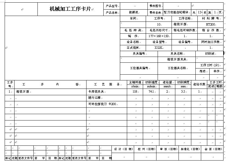

发表于 2009-5-5 18:05:01 | 显示全部楼层 来自: 中国黑龙江哈尔滨
我附个图,谢谢楼主
