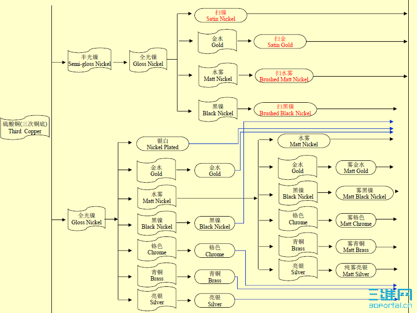

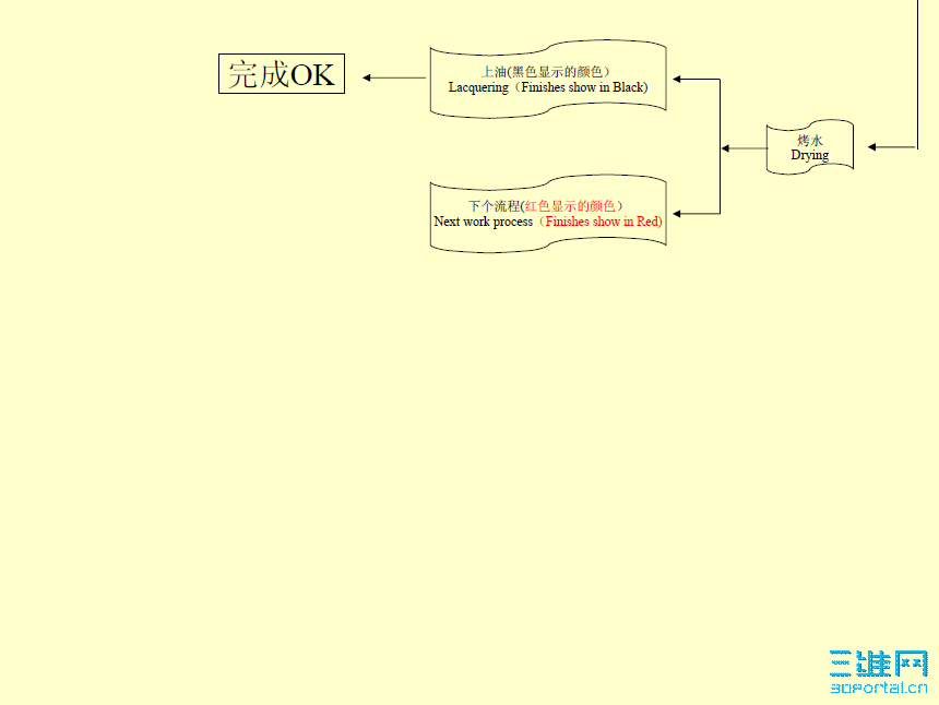

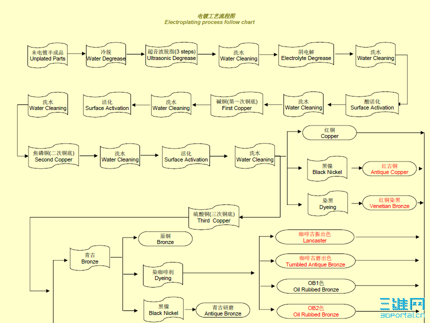

[分享] 电镀工艺流程
发表于 2009-5-5 09:27:27 | 显示全部楼层 |阅读模式 来自: 中国江苏南通
FT1.PNG * d$ q: |& j3 X- x! l
FT2.PNG * k6 {  k- @  U, b
电镀工艺流程.pdf
