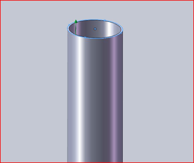

有一根柱子,现在需要斜着切去上面的一段,为了保证切口的一致性,需要给出切口截线的展开图。
# v. s! A7 b* o0 R# t如图,高亮的那根曲线,如何画出展开图?

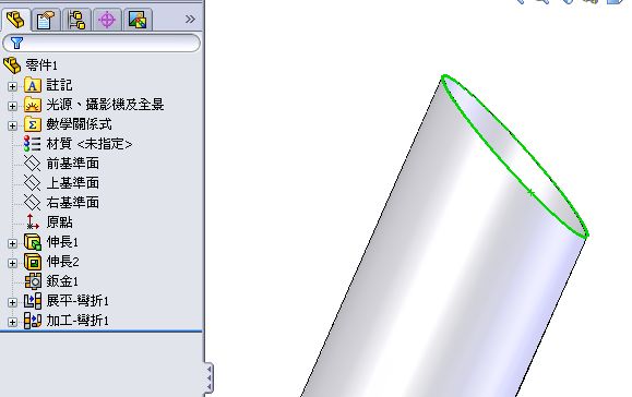

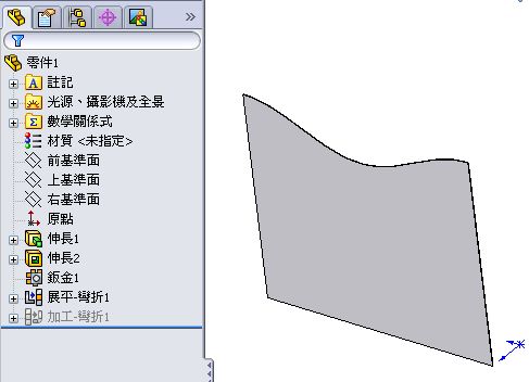

是不是這樣啊!' r, ~4 p- F2 I# I( _" g5 l1 L
! h' x+ u2 L; v$ |- v; J2 b/ J z1.jpg : y' V, Q/ j5 }: T! T- i' D5 U. t1 y

谢谢,自己画出来了。其中,在拉伸切除的时候出现了点问题。
! Z# p5 t8 l" e2 r1 Y我第一次是用一个三角形草图进行拉伸切除的,但扳金时出现报错。- S2 Y$ ]5 C$ H. i# n9 X& Y
第二次是按照2#的方法,用一根直线草图进行拉伸切除的,却没有问题,不知道为什么?
