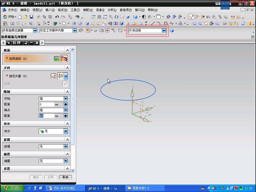

小弟初学UG,最近升级到6.0.2.8后发现草图完成后无法拉伸,现象是选不中线,不知在那个环节出现了错误?请知情者告知!谢谢!!(附带操作视频)

不是升级后的版本问题,看你的视频,是你的选项有问题# ]) S/ G1 I& Y+ w5 |3 L& _
把如图所示,红框中的“片体边缘”改了

谢谢指教,的确是这个原因
