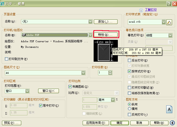

我经常需要将cad图纸转换成pdf文件与人交流,可我用acrobat9.1转换的pdf文件总是不能布满窗口,而且线型很粗,不知为什么,请高人指点,谢谢。1 a3 ~* f- v4 f1 ^  e: q$ d

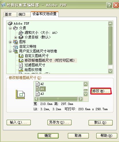

楼主可以按以下步骤进行操作:
1 @' C" X4 B8 l* m1.调出“打印”对话框,选好打印机后点“特性”;( q! g" I& h% f2 @  k% _7 S+ u

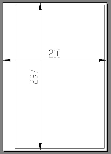

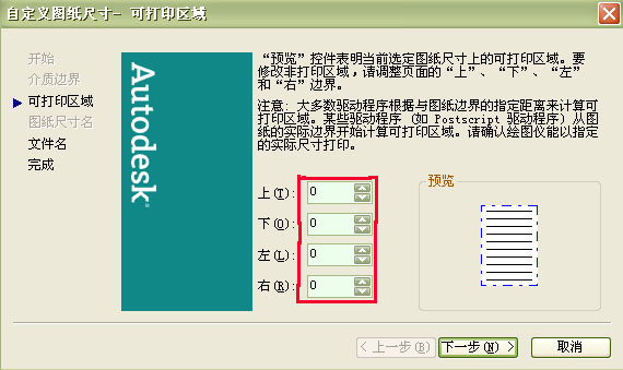

5 D, ?( z$ S% s' t2.在“绘图仪配置编辑器”对话框里修改图纸尺寸,将边距全改为“0”;% `4 W* v% {2 y- e( {; \# q2 ]
7 A+ m) x3 F  c* z6 y! N/ b  v1 g- Y& M/ m# J. L# a* O
PDF打印-4.jpg 8 }" C9 h( Y: t8 f

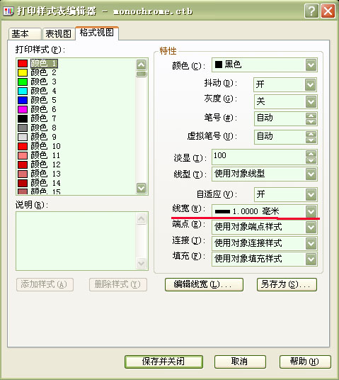

至于线宽可以在打印样式表里进行修改。
4 j& ]1 [9 V$ N/ O, E% P8 V 打印.jpg
