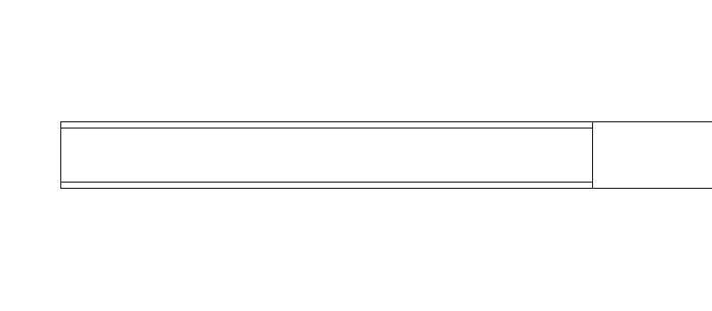

发表于 2009-5-5 22:23:53 | 显示全部楼层 来自: 中国四川成都
是显示问题,你生成工程图看一下螺纹就知道了!

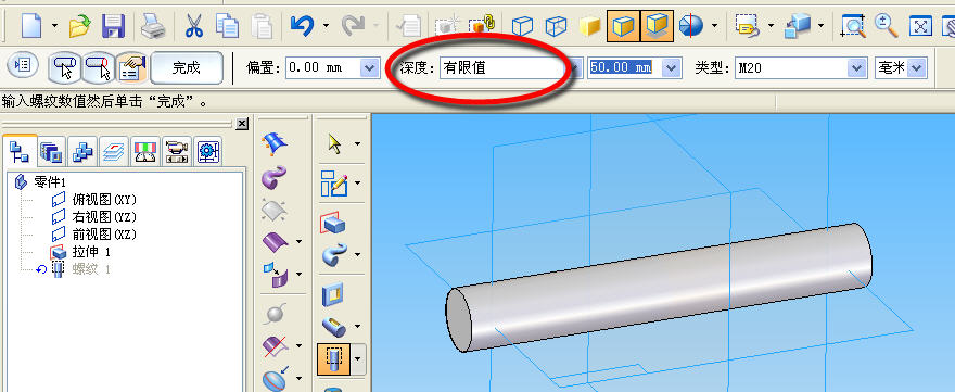

你要选择深度为“有限值”: n+ d9 i7 C' q% O' ?

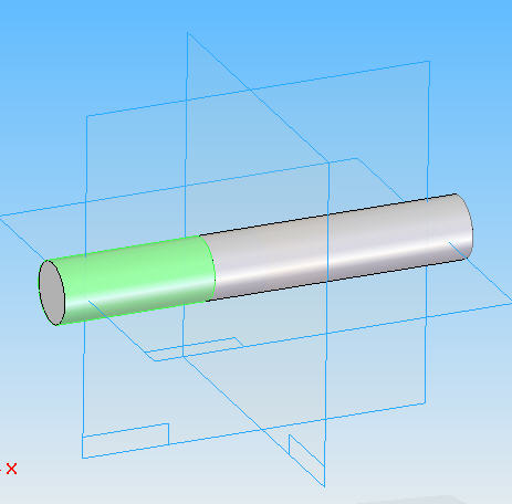

如图所示:
; Q! d" x& r$ [! D4 m5 Q 2.jpg $ w& d, c( M9 y4 J& @: C
1 c. x% p0 y/ b6 A6 o8 L 1.jpg
 楼主| 发表于 2009-5-6 08:40:19 | 显示全部楼层 来自: 中国福建厦门
工程图看了,可以。但是为什么在实体中会显示成全部是螺纹的????

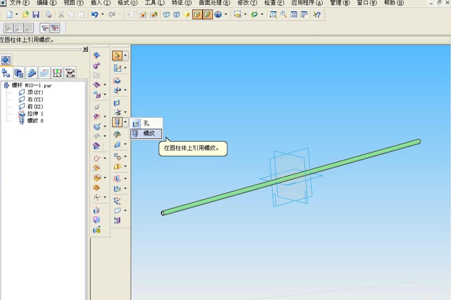

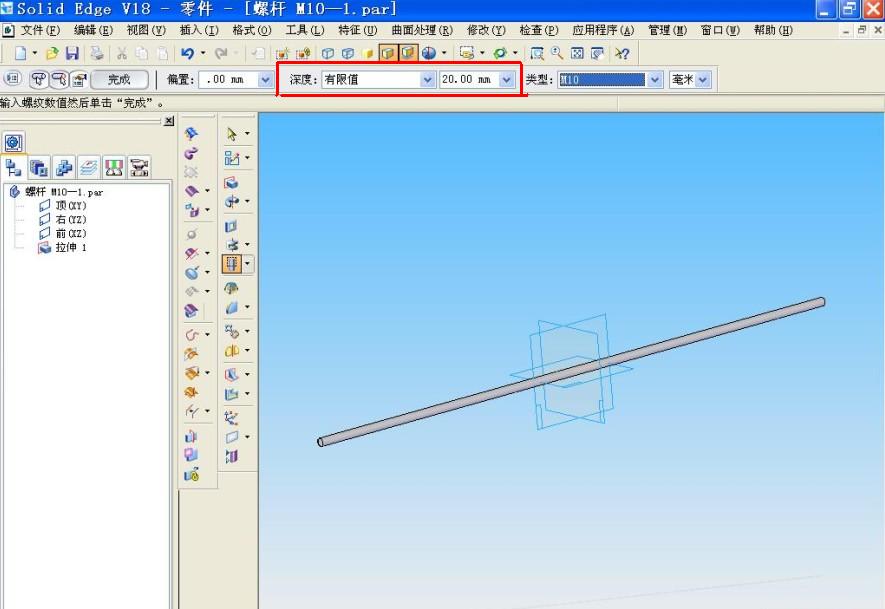

发表于 2009-5-7 21:40:04 | 显示全部楼层 来自: 中国四川成都
可能是Solid Edge 显示的缺陷吧?; d1 B6 Q* Z* ^* m) c
我用 Solid Edge V18 反正有这个现象!
