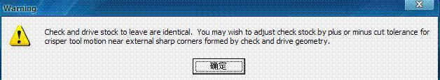

一.问下下面的提示是什么意思 ,基本每次加工都要提示( [; E( P( T" \
二.我用平行加工的时候总是不在XY平面加工,跑到YZ平面去加工了
, E5 @: H- [& |5 H3 b/ Q    请问应该怎么设置呢?原文件在下面,是MCX的。
9 |: E7 u. ?( }4 N6 Q( s                            谢谢指点

1报警的意思:干涉面和加工面的预留量是一样的,你可能希望通过改变切削公差来调整干涉面的预留量,以改变靠近干涉面和加工面的折角处的刀具移动。0 A5 Y. ]3 u, k& Z8 w2 W
2你选的构图面不对,要选俯视。
