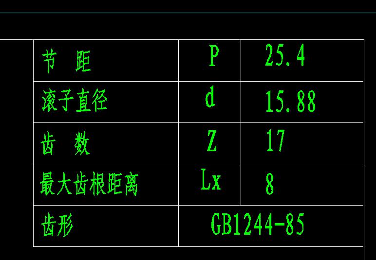

链轮在绘制完成以后,要求标注    最大齿跟的距离Lx =?   这个参数,我想问下,它具体指的是什么?该怎么样确定,请高手给予帮助!,
发表于 2009-5-6 09:24:31 | 显示全部楼层 来自: 中国河南安阳
最大齿根的距离??没表达清楚吧
  O9 t" f7 d/ A# d; U9 F就滚子链链轮,我正好刚设计了一个,制造用。2 e3 f# F0 O# S6 X( j
齿根园,很重要的一个参数,必须带负公差,齿根元直径=分度圆直径-配用滚子链直径,所以没有最大齿跟的说法。/ c2 a3 w& j6 j
齿顶员直径凑整就行,是一个范围尺寸,有最大齿顶和最小齿顶。

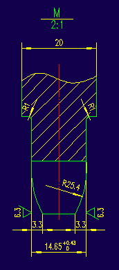

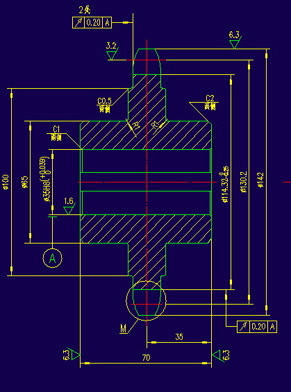

 楼主| 发表于 2009-5-15 13:48:23 | 显示全部楼层 来自: 中国河北秦皇岛
此图链轮标注是不是错了?
此图链轮标注是不是错了?

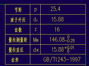

发表于 2009-5-16 14:57:17 | 显示全部楼层 来自: 中国贵州贵阳
我正好也在弄链轮,最大齿根距离:
$ l( Y! P! i; H: w# N奇数齿 Lx=分度圆直径*cos(90/齿数)- 滚子外径
6 W+ x& \( S, ^( A$ z* ~. J- q# e0 V偶数齿 Lx=齿根圆直径=分度圆直径 - 滚子外径
: S" d0 r+ a+ \& r$ N1 ]! _4 \( H: n
摘自 GB/T 1243-19970 N5 g( @' p& {! A, j4 C
