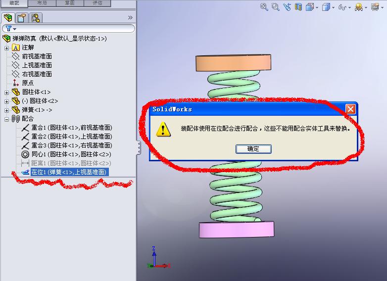

各位大家好:
) E# c. x2 L. F8 a( [
$ X7 h8 O. n' G# [6 [" S' U     昨天在論壇上下載了一個關於彈簧配合的資料學習了一下,在資料中有一個叫“在位”的配合,小弟一直沒有用過,不知道是什麽?還望高手指教一下我這個初學者。

当你直接在装配体里生成零件时,自动生成在位配合。

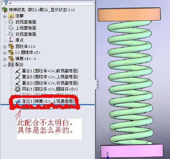

4 a8 e# I& w, ?8 Z4 L那就是說,我上面發的圖片里的彈簧是在那兩個圓柱的裝配體中生成的新零件。
; c. P% W" p; m2 ]. b; o那這個配合怎麼用呢?

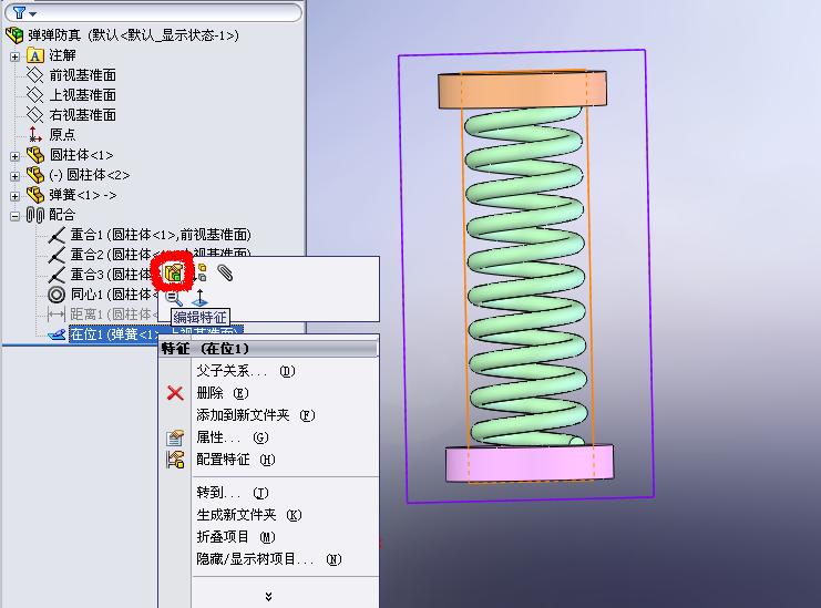

在位配合是自动添加的,无法手动添加或编辑,但可以手动删除。
发表于 2009-5-5 16:21:53 | 显示全部楼层 来自: 中国浙江宁波
1.由上而下设计时 在装配体加入新零件 须在装配体选一表面作基准面 就自动产生在位配合 2.由布局草图生成装配体时 会和步局草图产生在位配合 产生在位配合后零件不能移动 将配合压缩后就可移动

删除在为配合,重新装配!
