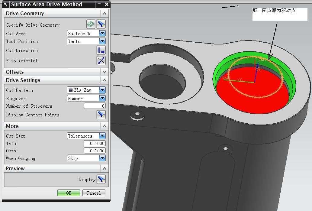

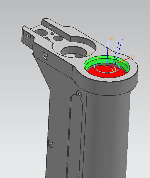

请朋友看看图中的绿色部分怎么用五轴联动加工。口部角度30,在下的角度15.帮我编一下,让我学学,谢谢

发表于 2009-5-5 22:49:59 | 显示全部楼层 来自: 中国浙江杭州

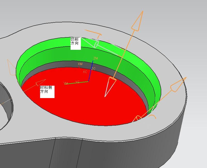

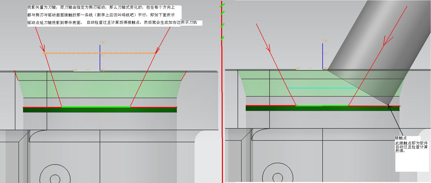

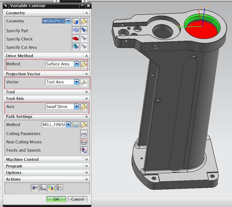

如图1所示,用Variable contour操作加工,驱动方法(drive method)设为曲面区域(Surface Area),刀轴设为侧壁驱动(Swarf Drive),投影矢量设为刀轴(Tool Axis)。7 Y; r0 z, F) z* I) B" b

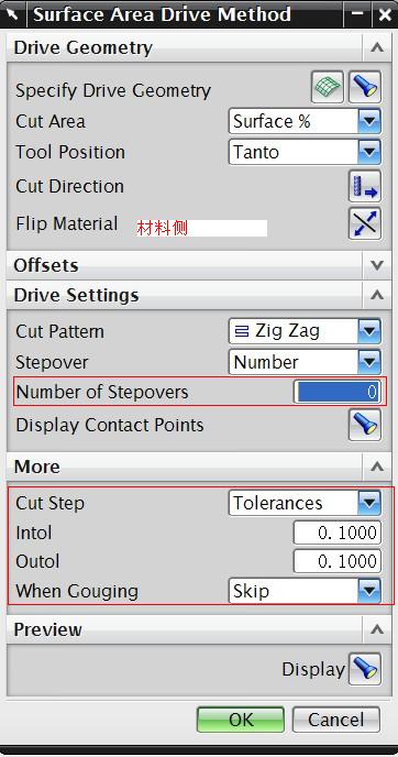

' j" O+ F! d4 v3 N$ E) J4 \  e如图2所示设置曲面区域(Surface Area)驱动方法,指定驱动几何体为你要加工的部位(加工部位不一定要和驱动几何重合,但这个零件这样做比较好),切削方向与材料方向的设定按图3所示,按图2所示更改步数(Number of Stepovers)为0,表示只生成1层刀轨,再大致设置一下更多标(More)签中的内容。
- v  G6 ~& S# u; H+ L  B# ^( Z. Y8 g% a  Y+ p* ^3 E. j

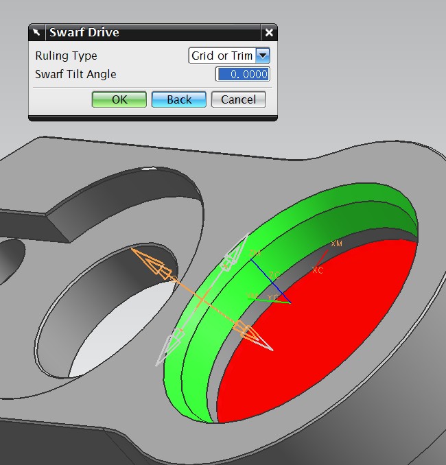

按图4设置侧壁驱动的参数,选择向上的箭头,表示刀轴方向。  " h4 F2 r& l1 |

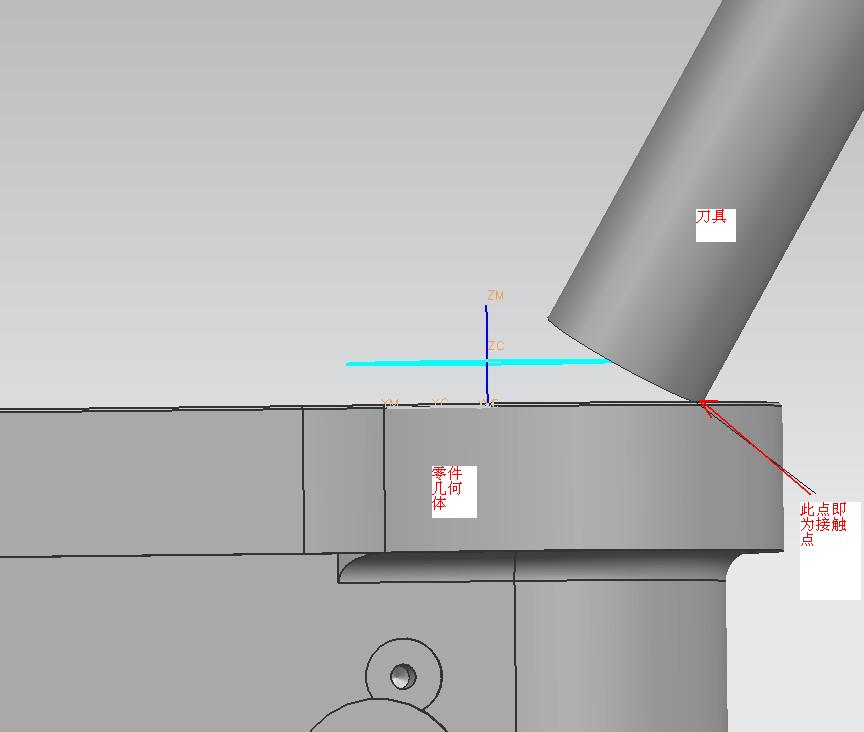

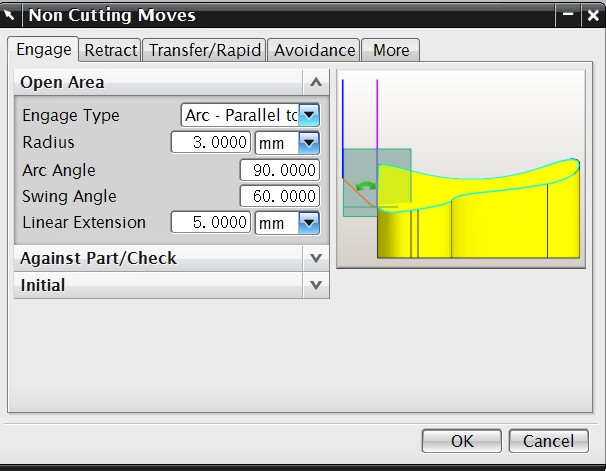

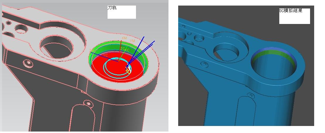

再调整一下进刀参数,就可以出现刀轨,但是刀轨不在正确位置(刀具下的不够深,图6所示),所以我们在做一个平面(图中红色显示)
+ ~' c; }* G: ]4 H. B我们将零件选择为那个红色的平面,那么一个正确的刀轨就出现拉(图7所示)。

发表于 2009-5-12 23:17:42 | 显示全部楼层 来自: 中国浙江杭州
先解释一下为什么要做一个平面来当零件几何体,同时你就会明白为什么用刀轴来当投影矢量。( _, ?# D: w1 Q4 A* A* s* c& t6 }
. X/ q4 o6 ~. \* G( A. d+ p1 v
我用的操作是可变轴曲面轮廓铣,曲面轮廓铣主要是理解驱动几何体、驱动点、投影矢量、零件几何体、接触点这几个概念。) @' U* q3 Q+ z* n  i7 c! q
这几个概念我就不解释了吧,随便一本书上都有解释。! h/ S# B  J. {" p3 A
; a. w2 t2 J; x0 Y7 `% P
首先要选择驱动几何体为绿色部分曲面,显示一下驱动点(如图1所示),将驱动点根据投影矢量投影到零件表面,就会得到接触点(如图2所示),显然这不是我们想要得情况。- P2 P! \0 z  _! @
那么我们就要想方法将零件接触点的Z值移到要加工曲面以下,于是我做了一个平面来当零件几何体,那样就会得到所需要刀轨,具体原理如图3。

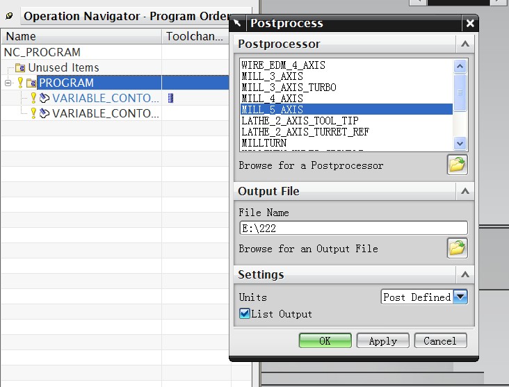

2 B7 f$ E0 }  w$ E8 P- Z最后关于一个程序段加工,我这就是一个程序段啊,一个程序两个操作而已嘛。

这个程式处理出来 能走五轴吗?
