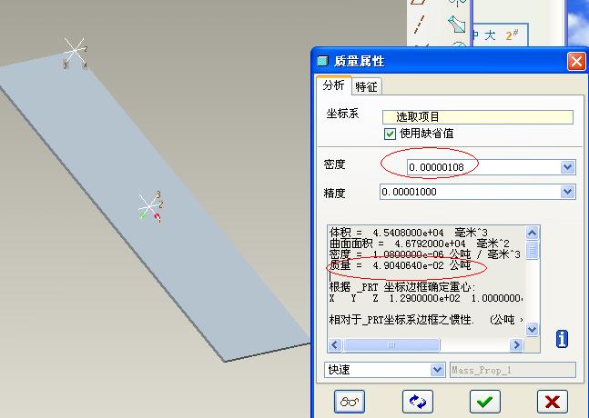

这个图(是一个258*88*2的一块塑料板)大家看看用质量分析算的有多少克,我怎么算的差很多,材料是ABS(比重我用1.08)。我称到的实际大小的材料重量先不上。, p) c: k1 b- Z& R5 D2 F% ^7 ?1 N

谢谢大家的回答我称到的重量是52.5克,我可能是比重那直接用1.08,所以相差很多

49克多一点,不知道楼主的差多少?实际重量是多少?
发表于 2009-5-5 22:06:43 | 显示全部楼层 来自: 中国广东东莞
如图,测量得到你的质量为:49.040640g, O* D& q4 _* [
你说算得不准很可以你的密度没写对,算出来之后比应该的值大了10的6次倍。# `2 f& g( }$ X, C6 e- a) X. @
之前也有好多人犯了这样的错误。
% e9 |0 ~* p/ x, B  r( T/ ?你的密度单位是1。08X1000kg/立方米,也就是1.08e-06吨/立方毫米。详情如图:
xinyazhu + 5 应助

实在不行,就先看体积,这个一般不会搞错,密度可能单位没选好,所以再根据这个体积乘以查的密度,就不会错了。
