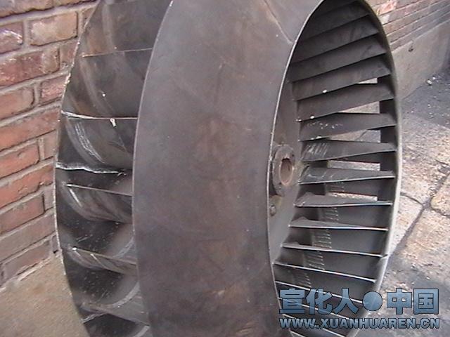

左旋叶轮?右旋叶轮?

向左?向右?( E$ i6 ]8 q  |1 N* k( P
这是一台引风机的风机的叶轮。
6 {- |) u6 p$ U' @% @- Q% v这个叶轮额定的旋转方向是左旋,还是右旋?
& |9 I6 X* {: ^5 `& S  p" u或者说,
% w7 @0 }9 H: M+ E5 C6 p* x6 O& e8 F- c) a& R9 r" f4 B3 p2 }
这个叶轮是左旋风机的叶轮,还是右旋风机的叶轮
这个叶轮是左旋风机的叶轮,还是右旋风机的叶轮?

看是:前弯还是后弯。要看说明书。一般引风机为前弯

从右侧看,是右旋。这个叶片和家用的抽油烟机的叶片相似。

发表于 2009-5-6 10:55:42 | 显示全部楼层 来自: 中国山西太原
现在的锅炉引风机一般是后向叶片,旋向按规定从传动端看(即从图片中靠墙那边看),叶轮应顺时针转,即为右旋。

发表于 2009-5-6 14:23:59 | 显示全部楼层 来自: 中国江苏泰州
从进口方向,也就是图片的右侧,逆时针方向旋转
发表于 2009-5-7 09:26:01 | 显示全部楼层 来自: 中国山东济南
右旋。应该是右旋的。
发表于 2009-5-10 22:24:25 | 显示全部楼层 来自: 中国江苏南通
此叶轮为左旋风机叶轮
发表于 2009-5-11 07:23:29 | 显示全部楼层 来自: 中国湖南
从楼主的图由外向内看,应该是顺时针方向.
发表于 2009-5-11 07:52:28 | 显示全部楼层 来自: 中国河南郑州
一看就是右旋的。
发表于 2010-1-26 11:36:20 | 显示全部楼层 来自: 中国山东青岛
后向叶片,右旋页,无疑!
