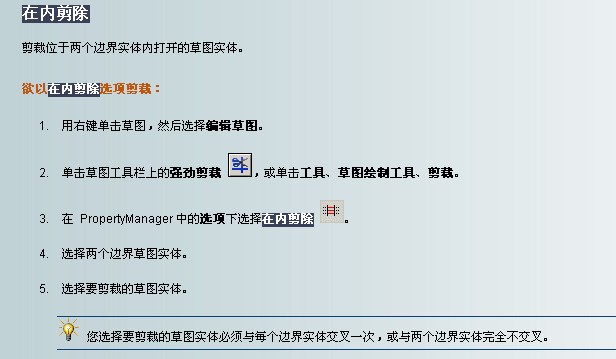

如题,教程上讲的规则可能是我没理解吧,不知道在使用“在内剪除”功能时,哪些线条会被剪除?哪些会保留呢?所以特向大家讨教,希望解释的越详细越好……' c& Y/ D9 Q: C8 C
我是初学者,希望大家多多指教,口下留情……多谢了!

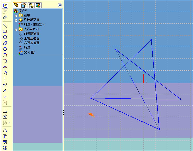

我现在觉得“在内剪除”的规则是这样的:与两个边界相交的线段,边界内部会被剪除;只与一条边界相交或者在边界内部的独立的图形会被保留。
; f; `) Y! B, k% B0 K但是好像也不完全对,可以看我上传的附件,在选中两条边界后,框选全部草图,不知道图中的六边形的两条边为什么会被剪掉?希望大家指点……

发表于 2009-5-6 14:44:02 | 显示全部楼层 来自: 中国江苏南京
回复 5# amozen 的帖子
不和两个边界接触的线段都会剪除的) J) S' i- x7 K7 a/ |! I1 t
$ T, P% p6 q0 E% P) d; a1 j另:你用的是IE8.0浏览器吧,修改一下设置才可以上传图片,照这里改http://www.3dportal.cn/discuz/vi ... 5&highlight=IE8
