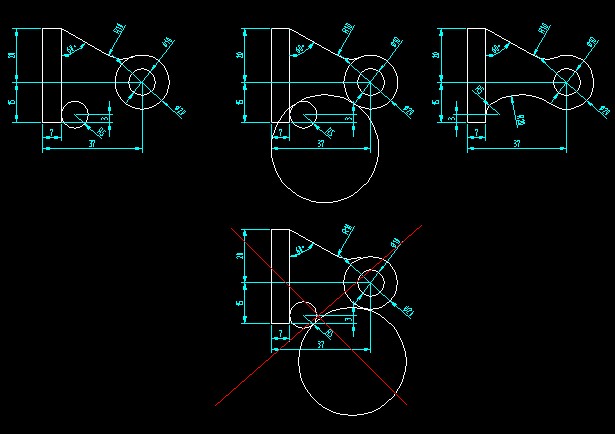

RT,各位高手,请问图中红圈所画圆弧如何画,谢谢了!

就是一点一切一半径做圆啊!!!: i. m; E! w* Q
1.以已知圆心做圆R(20+20)6 @) O5 h5 R1 [- t5 f
2. 以已知点为圆心做圆R20  o" A/ S  a& o; [
3.从两交点里选个合适的,就是需要圆弧的圆心

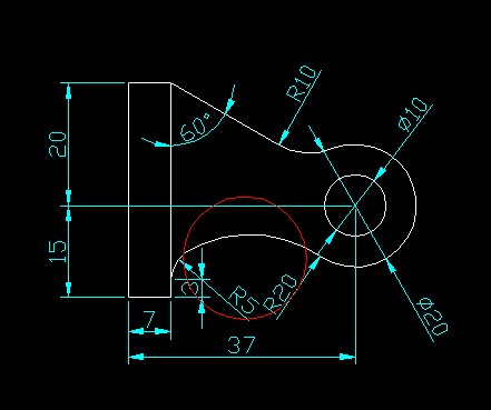

发表于 2009-5-6 16:12:59 | 显示全部楼层 来自: 中国上海
1. 按它们的位置先画出Φ20和R5的圆;2 o3 @, T8 }' k1 q2 ^1 E9 h% ~
2. 点画圆工具条,右击选相切—相切—半径画圆,第一切点Φ20圆,第二切点R5圆,注意选R5圆切点时把鼠标放在R5上半圆单击,不要放在下半圆单击, 否则就画成下图的模样;
/ S5 c6 s1 J" K% H/ K$ b3. 修剪。& H# Y. G! H) R6 m( S
" R, M+ J5 Q( K不明白的是为什么这里用起点(切Φ20圆)—终点(切R5圆)—半径画圆弧命令不行,有待高手研究。

发表于 2009-5-6 16:28:44 | 显示全部楼层 来自: 中国河北石家庄
原帖由 wangrob 于 2009-5-6 15:36 发表 http://www.3dportal.cn/discuz/images/common/back.gif
4 p0 Z& x  H0 Q2 G' n* @就是一点一切一半径做圆啊!!!
- q$ Z- t- G1 i! N6 Z1.以已知圆心做圆R(20+20)$ G" b, ~% o+ k" G3 c8 I+ g
2. 以已知点为圆心做圆R20! @" K. e6 r' [6 x4 Y4 x
. M/ d8 x1 A$ \9 u
% ?; m6 w3 l) e! W" S啊偶,看错了,还有个R5,不过更简单了8 z" B( @& v7 c6 R- x  p" n  v
画出R5和R20 就 切切半径就出来了。。。。。
