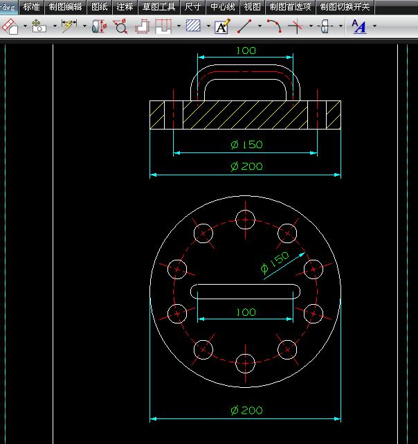

用UG这个视图怎么剖出来呀,如图——没剖到画成剖到. B' j  T; z, |, I$ ^& M

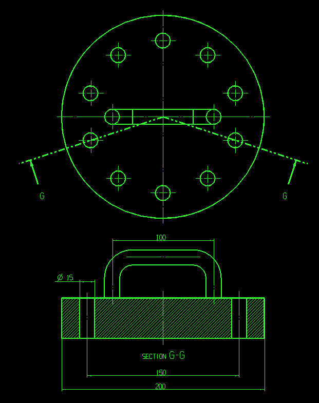

应该是“展开的点到点剖视图”命令,我刚才试了一下,通过增减线段和移动线段可以办得到,
8 Z- Y5 ]1 n3 t  O6 ~  `但是剖视图标注的尺寸(圆孔中心直径)可能需要手工改一下,或者剖视选择合适的话,应该可以标出实际值

理论上讲,作为一个整体,是做不到这种效果的,只是为了达到这种效果作为示意倒是可以做到。: Z3 z2 f+ u& P
做成装配;做一个圆盘的旋转剖视图,再做一个相视图,然后将这两个用“视图对齐”命令重合。这样做的问题是有重合的轮廓线。看大家还有没有别的办法。! g/ J' m$ K# b+ m% d9 }8 \( f
8 v* y3 |( F/ l
确实,做成装配,设置成非剖件是最简单的了。一开始,没有效果,忘了更新视图了

( J3 l# @; s& p. _; X其实你们已经解决了这个图,那个把手和圆盘不是一体的,把手可以设为非剖件!是我求助的例子做简单了,等晚上我换个题!你们试试把它做成半剖,此图困扰我的就是不能标出实际尺寸!* V! v( [7 \5 N9 x% p) g9 a4 J& N) h
1,直接用“全剖”不能剖到孔!* C% P9 k( U) _4 H! c  n) n
2,用“旋转剖”孔不能标出实际值!(看了楼上的原来是我做错了)- [2 C2 F+ Y8 L+ Z1 y
3,用“折叠剖”孔距不能标出实际值!
/ F6 L$ R+ R0 D- Z# m4 x此种情况在我的工作中常常见到,简单的像上面那个我是用两个视图重叠在一起达到效果的。但在复杂装配中遇到这种情况真是束手无策呀!特别是有时候还要求是半剖,更是无奈呀!

发表于 2009-5-6 13:22:26 | 显示全部楼层 来自: 中国山东济南
幸亏和你的工作不一样
3 Z  g9 N, b9 s( O6 Z理论上不存在这种剖视效果,只能是凑了
2 x: T: D6 M8 ^# c* c/ O2 q5 `9 @1.视图重叠2 X  X8 c, T3 [' \3 h, \
2.在扩展试图里手工画
  h9 Z0 i8 O; ]% S; G4 z3.编辑视图,删除剖面线。(5.7更新添加)5 Y$ c; ?* Q. @9 u6 t' g9 M8 P2 s* l
0 o: v: P) E7 `! ?9 d5 n' }更多的应该是通过“尺寸标注+局部剖”来做吧8 t4 i# |$ C/ O% B( y
; N% C! w; v0 c8 y3 B- C: x: S[ 本帖最后由 astrokylin 于 2009-5-7 11:47 编辑 ]

不是吧,是不是剖切线间距过大显示不出来?

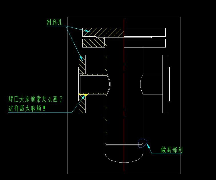

简单做了个装配图大家试试,我常常遇到这种情况!3 c( g6 R% V) _2 e* y: z
要是有人能做出来了那可给我解决了大麻烦啦; U! y+ C# q. g0 q

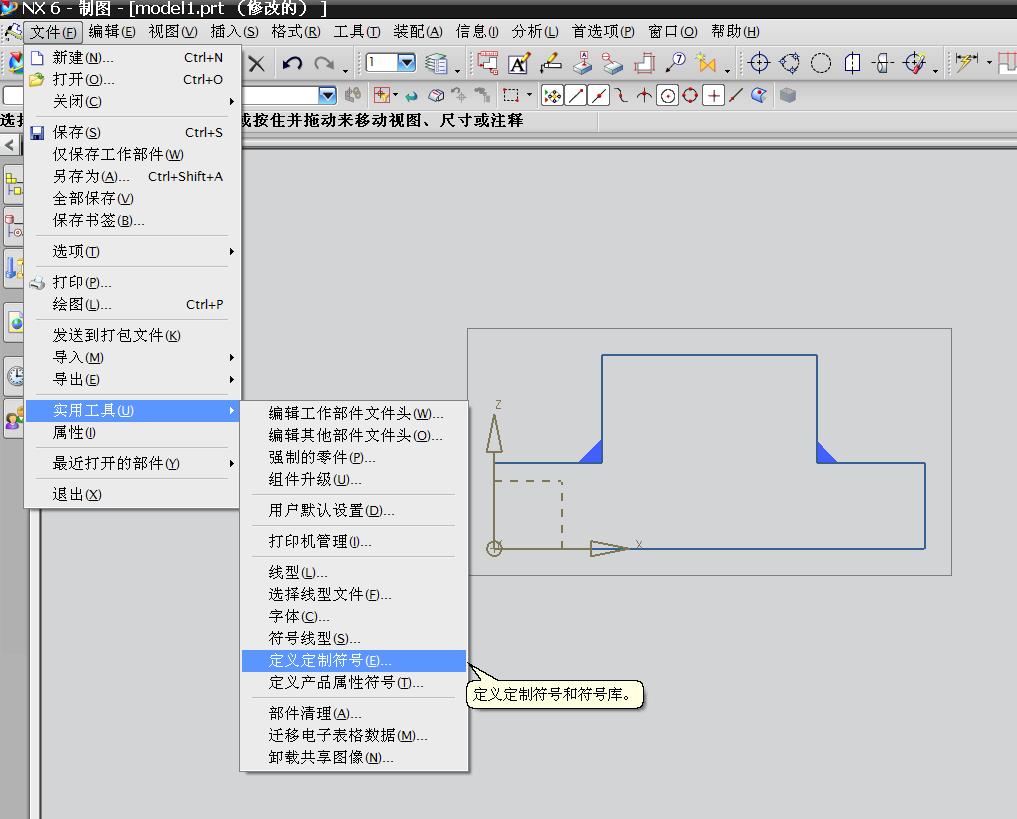

版主!NX6.0原来可以将“体”设置成“非剖件”了,不用非是“组件”。- f- q0 w7 X7 x7 S1 o& H3 O
我也是今天才发现的!!

原帖由 lcl8628860 于 2009-5-6 21:13 发表 http://www.3dportal.cn/discuz/images/common/back.gif, P6 }* ^% U5 L& X- o4 @; n& ^
半剖+局部剖。焊道我都是直接箭头拉出来标注,注释清楚人家都看得懂,箭头没标好可以用关联性去调整。局部剖应该没有什么问题吧?
$ n. q$ Z( m2 c, {# i0 c, e发现你的是6.0,版本太高,打不开,惭愧惭愧,我还在用4.0
: [' `8 ?3 e) j* I7 y1 K4 t* I8 s
: B& U1 x- G' t5 D半剖+局部剖不知道怎么才能做出来还忘指教。
) N7 h* E# N4 T  K0 I2 X3 \- y焊道有时不需要用焊接符号,画个示意图及可。不爱用焊接符号也是因为UG焊接符号不符合GB呀,它占地方太大了
( e; X1 w9 k( i. |% z. Z' B  k* Z" o% S2 K
还有那个局部剖我也不知道怎么做出来,因为组件封头已在“半剖”中设置为了“非剖组件”,再“局部剖”的时候就剖不开了!
6 z$ H3 @) ^# K, M# k2 `& e, [- f7 G7 q8 z: X  D4 |: A- V
[ 本帖最后由 beyond2009 于 2009-5-6 22:26 编辑 ]

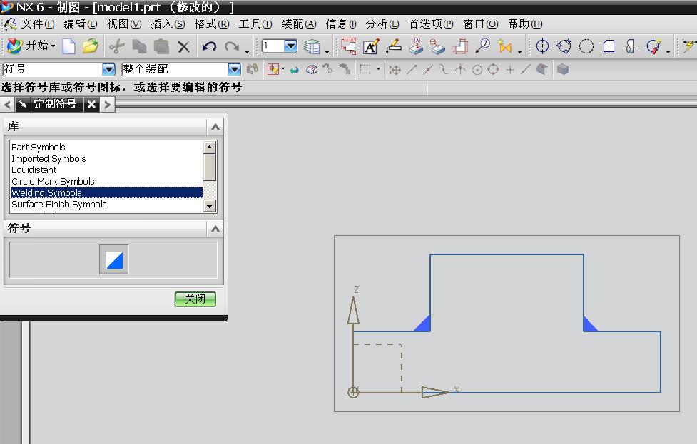

发表于 2009-5-7 11:21:51 | 显示全部楼层 来自: 中国上海
焊接符号自己做喽$ r4 l5 n/ D- P% u; a6 G8 L3 p9 A

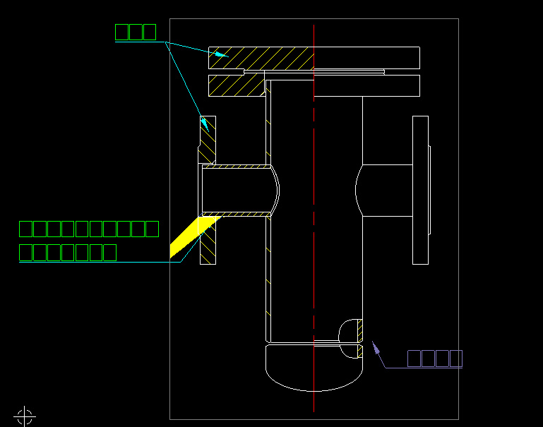

发表于 2009-5-7 11:37:02 | 显示全部楼层 来自: 中国山东济南
设置成了非剖件,再想剖切恐怕办不到。只能用别的办法表达。
: S2 U% z4 D, i! `; Q7 }" q9 b7 Y我对工程图不熟,下面也是凑的,用“视图依赖性编辑”删除了半剖的剖面线。等待更好的办法。

 楼主| 发表于 2009-5-7 12:48:37 | 显示全部楼层 来自: 中国天津
好呀,感谢大家,暂且先用你们的方法解决!焊接尽量用标注,标不开的我试试用自定义符号,局部剖看来只能配合“编辑视图关联”!
8 V; ?6 a" Q* Z3 S现在剩下最大的问题就是剖到孔了,望大家再给我想想办法呀!
发表于 2009-5-7 13:16:30 | 显示全部楼层 来自: 中国山东济南
正常的剖切实现不了
