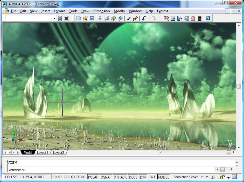

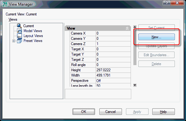

发表于 2009-10-8 16:24:08 | 显示全部楼层 来自: 中国台湾
可以的,使用「view」命令,选择「新建」->「视觉形式」选任何一种,就是不要2D线架构那种->「背景」选「影像」->选择想要当背景的图档->一连串的确定离开,但记得将目前的视图设为你刚刚建立的那个->完成
$ T; j3 j$ E' ~$ z* u, @, c1 y我用的是英文版,不太确定中文版的确切名称,所以请搭配下图参考。2 k9 k' y! q& F1 t' \
7 {5 M% {1 _  P; E6 B% _完成後的樣子/ C! A' C. d& y) N2 V1 d
