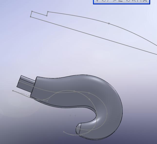

, a) y. D6 M) T! T, A. o3 v这个是视屏  ' W' D" @& }' _( {
在3分15秒左右的时候他不知道用了什么工具把上面的那个图给做了出来    / Y, E  J& I: C6 c$ I9 i3 i/ |
有哪位达人清楚的帮忙解答下哈   小弟在此谢过了

( t( q" [. e8 t) H) R. c很简单呀,他就是用了一个旋转凸台基本来完成的,如下图所示!

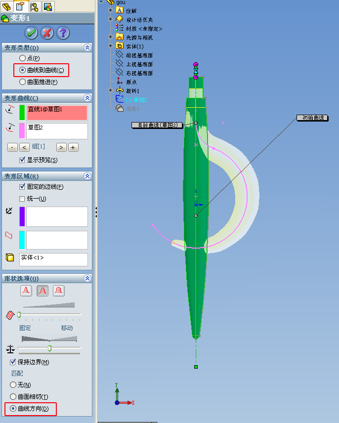

楼上说的不是太对,具体方法是:
% {5 I. }9 C' E! t1.如视频画好草图  ?, F) t2 n( W" O) l& @
2.由于路径草图就是下面那个弯的是由几个草图线段组成因此用套合样条曲线命令将它们组合成一个样条曲线+ q/ F# T% {3 Z3 e! R' o
3.用旋转命令将上面的轮廓旋转成一个直的圆棒
8 k) X7 v$ k! b/ q* J4 h4.也是最关键的一步使用变形命令完成吊钩:以旋转轴线为初始曲线,以样条曲线为目标曲线,在要变形的实体选项栏里选择旋转实体,在匹配栏里勾选曲线方向
; [2 G; v+ j  ?2 ]完成

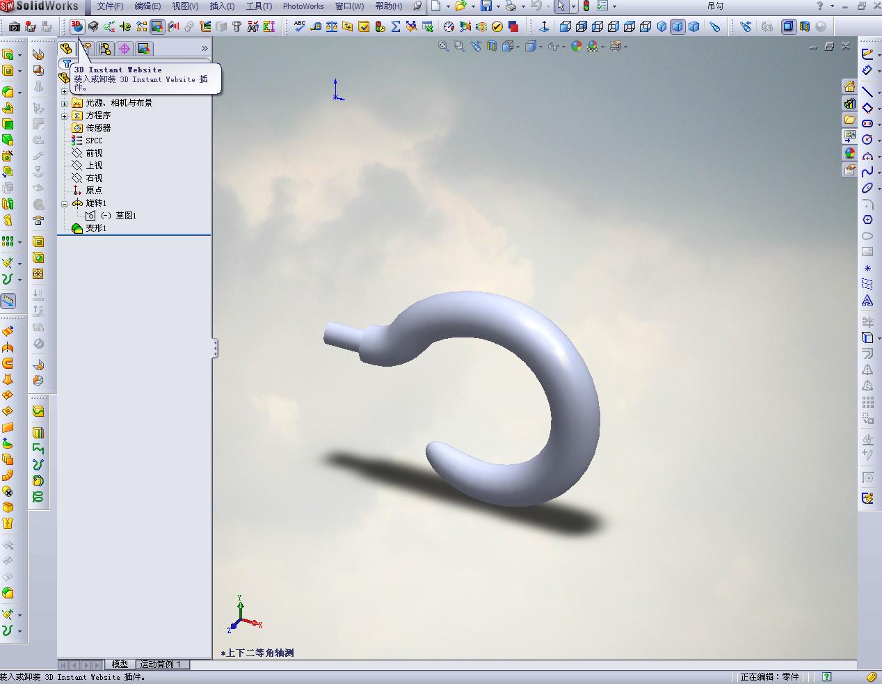

发表于 2009-5-6 16:54:06 | 显示全部楼层 来自: 中国上海
吊勾.rar
230.56 KB, 下载次数: 3
hahap + 3 应助

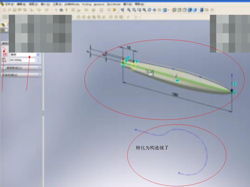

发表于 2009-5-6 17:02:45 | 显示全部楼层 来自: 中国江苏南京
回复 1# jiha 的帖子
楼主视频里的模型应该是旋转——变形完成的
gou.rar
116.69 KB, 下载次数: 5
hahap + 3 应助
