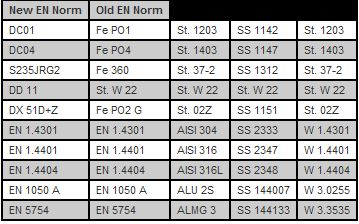

SS1142大概相当于我国的08钢,一般用于生产冷轧板,德国的St.1203,EN标准的DC01
" h8 l$ N0 R# Q. R6 V4 D" W$ YSt.1203成分:C≤0.12%,Mn≤0.60%,P、S≤0.045%0 U5 S5 k* s5 F' H( ]1 P' r' k
              性能:抗拉270~410MPa,延伸率≥28%
% p$ N) g0 ^, {' V/ y 截图04.jpg
